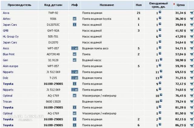

А номерок помпы подскажите плз? Тоже все это менять буду в понедельник, все купил, а вот помпу нет. Пожалуй надо поменять, 230 тыс.км. как никак уже.
Алексей

Сори пока машину не забрал, а помпу в процессе выявили, поэтому пока ничего сказать не могу но ценник за нее в районе 2800 рур

цены на помпу 1MZ
Замена ремня ГРМ
