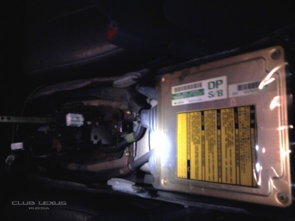

Ну он (блок управления) на Ниссане Сима был под самым подлокотником
и крепился к центральному тоннелю между сидениями. В Лексусе должен быть там-же. Во всяком случае в GS3 по схеме там.

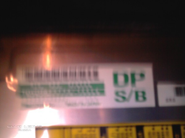

до блока только что добрался там фишки страшно вытаскивать, но думаю что у блока ничего не отрезано.
