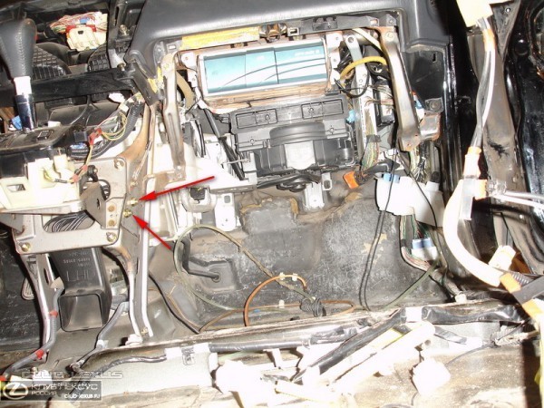

Много тем в поиске просмотрел, но похожего не нашел. 2 года с момента покупки раздражал металлический дребезг по центру панели в районе магнитолы. Появлялся только на брусчатке и на ямах. Попытки его локализовать ни к чему не привели((( В итоге, мною было разобрано спереди все, что только можно: снят бардачок, монитор, магнитола и т.д. и т.п. Рядом был посажен специально обученный человек (жена))), который должен был локализовать звук при езде и совершена поездка по брусчатой мостовой. Ларчик просто открывался: на металлической стойке, расположенной справа от центральной консоли, в районе нижней части рычага АКПП, имеются две массивные металлические шайбы, вообще НИКАК Shocked не закрепленные на своих осях. Между ними и стойкой имеется зазор менее 1 мм. Именно они и давали этот дребезг. Просунуть под шайбы ничего не получилось, поэтому есть вариант приклеить их на суперклей. В моем случае, они были примотаны к стойке на малярный скотч. Дребезг был уничтожен! Very Happy Надеюсь, кому-нить это поможет.

Если не сложно - покажите, пожалуйста, стрелками эти шайбы. Я их не помню, или у меня их нет...

Получается, что у меня вместо указанных гаек болтаются шайбы, которые и создают дребезжание на кочках. Не знаю, почему у нас разный крепеж Rolling Eyes Если что, у меня еврик, 2000 г.
А резьбы там разве нет?
Нет, шайбы свободно вращаются на своей оси. Они довольно широкие (5-7 мм.) и массивные
А если их совсем снять?
Ну, во-первых если они там есть, значит это кому-нибудь нужно Wink А во-вторых... не получилось Sad

Camel писал(а):
А может у тебя снимали блок SRS для замены?
Тайна сия велика есть Sad А где он находится? Да и какой смысл менять крепления, если можно было вернуть гайки на место? Rolling Eyes
