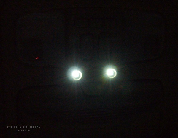

сфотай Idea И как светится тоже Smile

Может фото получились не очень (такой я фотограф) но белый свет(еле голубого отлива) поярче и на мой взгляд интересней чем (интимно оранжевый) . Я доволен.

На фото новый d-5мм (большой) а маленький какой стоял.Надо снять верхний белый плофончик и срезать пластиковую юбочку внутри полностью .впоять правильной полярностью светодиод (впритык к торцу платы )защелкнуть плафон .Войдет ровно в приты

В верху кстати стоят большие d-5мм просто перепаять на белые.
