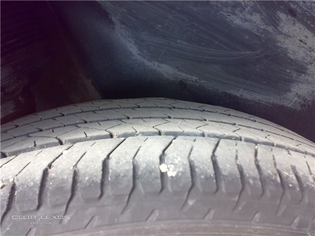

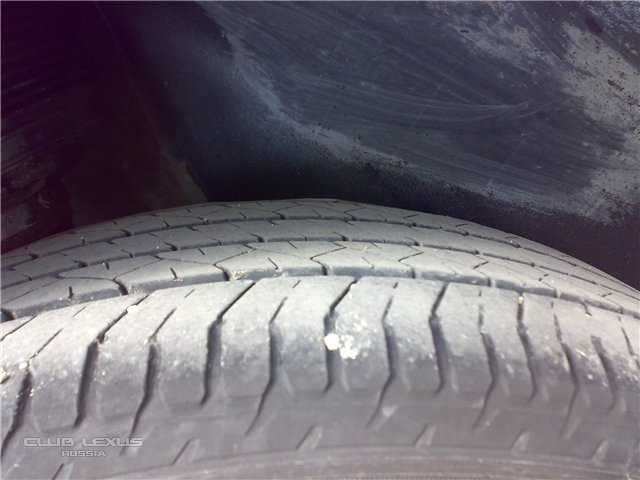

Машинка 06 года родного 50 тыр.км. пневмо... появился гул сзади... помня развлечения со ступичными подшипниками на Х-Треле (5 шт. за 100 тыр.км.) полез гладеть... люфтов нет, уровень шума одинаковый (приборчик в сервисе есть)... чудеса... хотя звук выраженный по левой стороне. Гляжу дальше... и вот левое заднее колесо подъеденно с внутренней стороны, притом шашечками...
Проверил балансировку, загнал на стенд хороший сход-развал, два часа прыгали около машины... все Ок.
Достал запаску .... гул пропал.
У кого какие мысли? Штатная резина такова? Возраст резины (как бы почти пять лет)?
