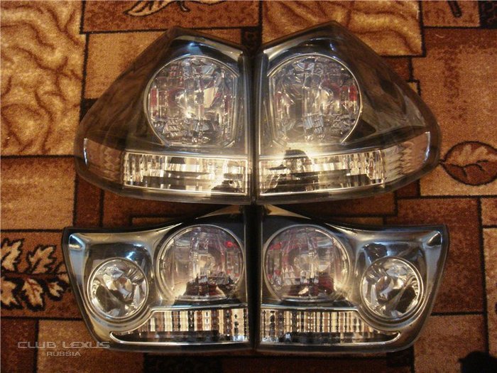

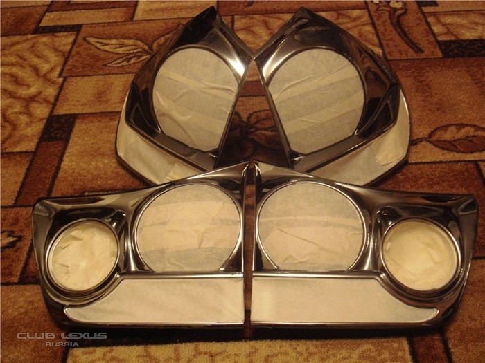

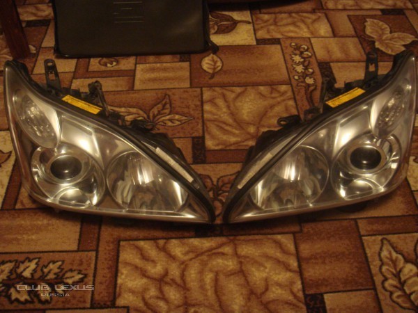

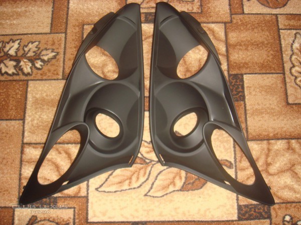

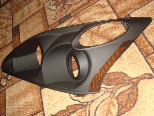

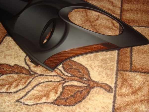

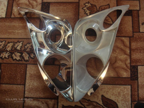

Ну вот как-то я спрашивал у Соклубников как снимается оптика с RX330. В итоге разобрал и отдал в покраску.... есть первые фоты работ. кому интересно выкладываю фотки.

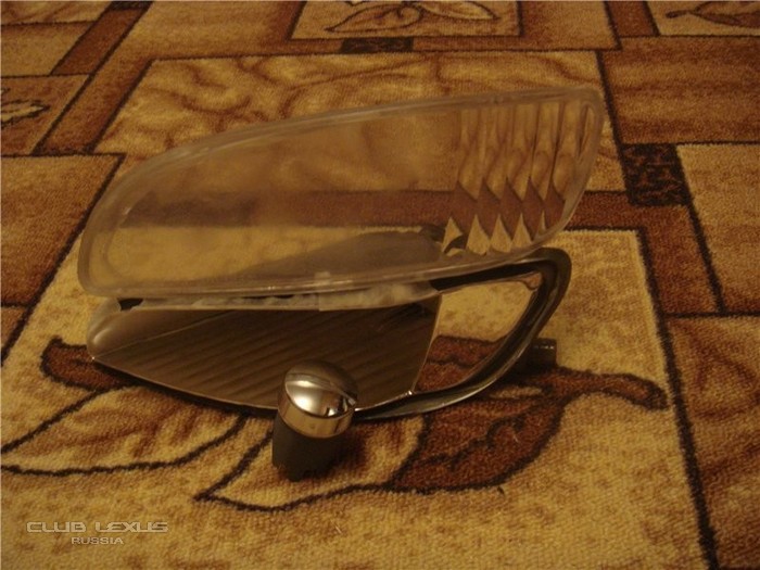

Очень хорошие туманки на рыхсе
Большой кусок койтовского железа как снаружи так и внутри, грамотный теплоотвод и неслепящий зонтик!

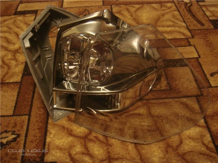

Прогреваем феном по контуру (шву), там где белое (поликарбонатное стекло) соприкасаеца с черным (корпус фары), далее разрываем (разбортируем) как пасть крокодилу, куралесим внутри, добавляем новый дорогой силиконовый герметик, прогреваем оставшийся стоковый и закрываем!
Задние фонари только пилить фрезой или нож на паяльник и как консервы!
Позже будут ещё фоты! Всего в работе щас - две фары, четыре фонаря и две туманки!
