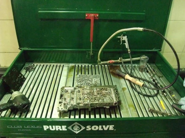

В связи с участившимися случаями выхода из строя АКПП на GS III IS II выраженное в постановке АКПП в аварийный режим (появляются рывки в движении и передачи включаются только до третьей), рекомендуем менять масло и фильтр в АКПП, как это было рекомендовано ранее (на более старых моделях с обслуживаемыми АКПП), каждые 40000 км. В связи с тем что АКПП на этих моделях не обслуживаемое, при пробеге автомобиля около 80000км и более, на некоторых автомобилях, АКПП переходит в аварийный режим (не во всех случаях это сопровождается зажиганием лампочки CHEK ENGINЕ), но сопровождается рывками в движении, нечетким включением передач и заторможенностью при наборе скорости. При диагностике данной неисправности путем полной разборки АКПП, мы обнаружили залипание многих соленоидов в гидроблоке АКПП, забивание каналов гидроблока продуктами износа фрикционных дисков, что приводит к нечеткой работе АКПП.
Данная неисправность устраняется, как минимум заменой масла, фильтра, снятием и промывкой гидроблока АКПП и заменой соленоидов, в противном случае разбором АКПП, заменой масла, фильтра, фрикционов и гидроблока. Из нашего опыта порядка 20% обратившихся к нам автомобилей требуют замены гидроблока, в остальных случаях достаточно его разобрать и промыть и заменить соленоиды.

Замена фильтра и масла в АКПП А960 А760 на GS III, IS II
Видео по полной замене масла в АКПП
Замена соленоидов
старый вариант соленоидов
соленоиды: слева старый вариант, справа новый.
