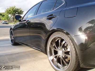

Недавно альбом сделал, скопировал фотки с американского форума.
Фотоальбом

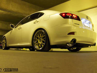

На каждой первой фото машины с дисками имеются данные о дисках (радиус, ширина, вылет и совместимости с TMPS датчиками(Tire Monitor Presure Sensor),.. резине (марка, ширина, профиль), подвеске (штатная или заниженные пружины). И в конце задевают ли колеса подкрылки, т.е. есть ли какие проблемы.
Например:
Если нажать на фото, просмотреть, то вот что будет в описании фото
Цитата: Wheels:
PIAA Super Rozza, Hyper Black
19x8.5 Front, 42 Offset
19x9.5 Rear, 42 Offset
Tires came in yesterday:
235/35YR19 Goodyear Eagle F1 GS-D3
275/30YR19 Goodyear Eagle F1 GS-D3
Springs:
Tanabe DF210
Spring Compressor:
Free Rental at Autozone:P
Front Corner: No rubbing at all.
Rear Corner: No rubbage
Больше 19-ых дисков для России нет смысла. Имхо (посмотреть если на фото иски красной сверху - зачем больше 19-х? и так красиво!)
Даже америкосы иногда 18 ставят, т.к. дороги у них тоже не идеальные.
AlphaZ писал(а): почитал ща на забугорных форумах - пишут что ставят...
А я для кого старался? Столько фоток в альбоме! К каждым дискам описание полное. 250 фоток.. Дисков 20-30 видов всяких разных (от R18 до R20).
Источник.
www.clublexus.c...-owners-post-your-setup.html

Цитата: Lexus IS model: IS250 (Sport Suspension)
Wheel Make & Model: Vemiri Peralaé
Wheel Size (diameter and width): 19x8 Front / 19x9,5 Back
Wheel Offset Front: 30
Wheel Offset Rear: 42
Tire Make and Model: Goodyear Eagle F1 GS-D3
Tire Size Front: 235/35/19
Tire Size Rear: 265/30/19
No rubbing, i\'m completely satisfied and i love those tires!
Щелкни на фото. Описание к каждым дискам имеется. Когда пишут No Rubbing - значит ничего не трет) как на этом фото сверху.
Обычно начинает задевать, когда занижают (ставят заниженные пружины) + большие диски, широкие + широкая резина сзади (265\275)
Так же бывает что ничего не трёт, но как только пассажиры появляются в машине, то тогда начинает на поворотах задевать подкрылки.
