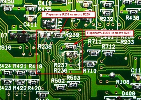

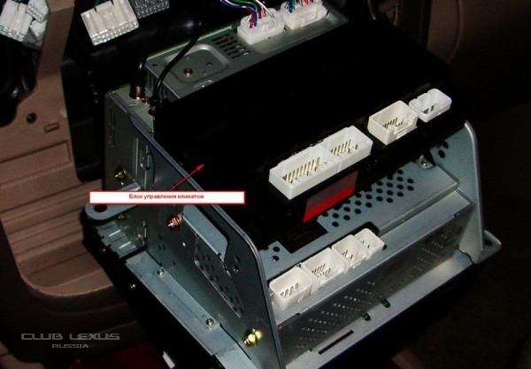

Для переделки отображения температуры из фаренгейтов в цельсии необходимо следующее:
1. Снять блок управления климатом 88650, который расположен в пластиковом корпусе за дисплеем.
2. Перепаять резисторы R236 на свободную площадку R237 и R238 на свободную площадку R239.
3. Установить блок на место и наслаждаться! Laughing

О да, наслаждения видимо будет море ))
Скорее всего это только символ сменится с F на С, а сами градусы так и будут в фаренгейтах.
Нет, изменятся сами показания, уже проделали, спасибо Сергею
Ого! Как говорится "а ларчик просто открывался"? Very Happy

На дисплее тоже градусы, а в чём внутри конроллер для себя ведёт отчёт, это не важно. Ведь клима отображает пользователю привычную для него метрическую систему. Вы же не возмущаетесь, что процессор внутри себя проводит операции в двоичном коде, а пользователю отображает на дисплее в привычной форме для пользователя?

Потратил уйму времени, зато приятно!
Спасибо всем, кто помогал мне в подборе информации для этой переделки!
