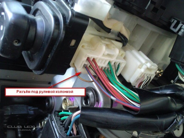

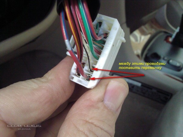

Для устранения автоматического отключения противотуманных фар при включении дальнего света нужно всего 10-15 минут.
1. Снимите нижнюю облицовку на рулевой колонке.
2. Вынуть крайний левый разъём под переключателем света.

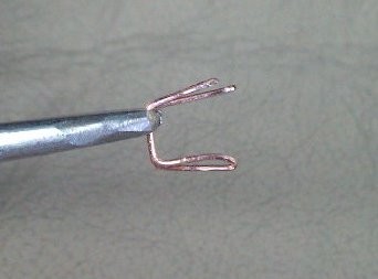

3. Изогнуть из тонкой проволки перемычку (из многожильного монтажного провода)
4. вставить между нижним кранем и предпоследнем проводом слева (цвета проводов в разных моделях по годам могут быть разные)
5. поставить разъём на место и установить облицовку рулевой колонки.

На LEXUS LX470 2006года,все также делается,вне зависимости даже если провода цветом отличаются?

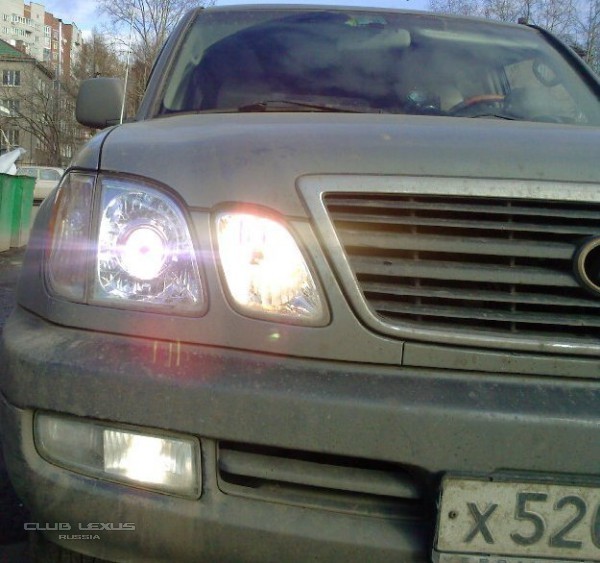

Спасибо за инфо, возьмём на вооружение!
Сейчас пробую установить блок фар с "ангельскими глазками"!
Классно смотрится!
