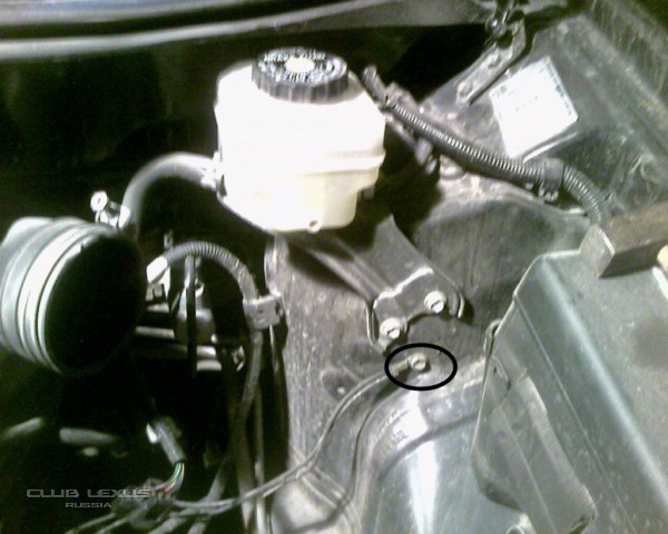

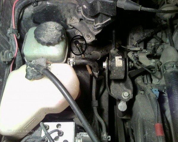

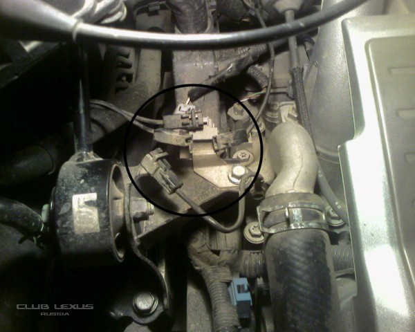

Проинспектировал точки массы:
на платформе под аккумулятором, ключ на 10
Проблемы с запуском двигателя. Голову уже сломал.
Ниже бачка тормозной жидкости:

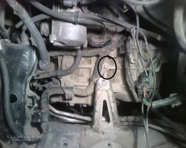

на коробке передач, ключ на 12 ( главный жгут):
Над стартером, ключ на 10:

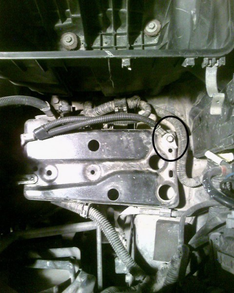

Разъёмы возле верхней опоры двигателя:

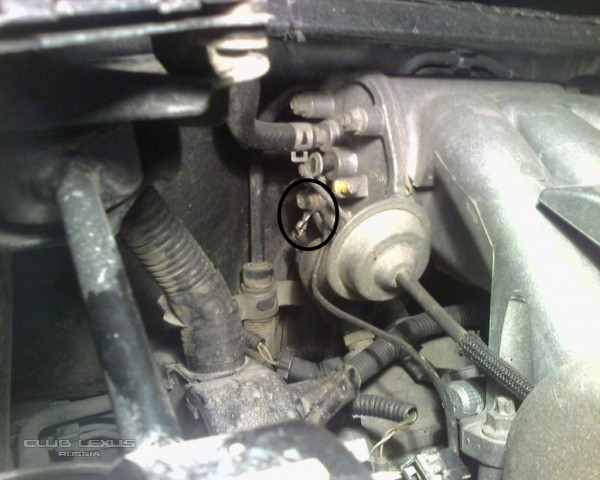

Возле бачка гидроусилителя:

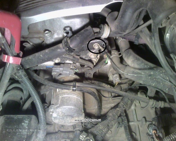

На впускном коллекторе:

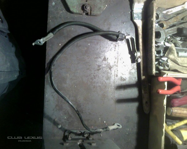

Снимал главный жгут "массы":

Камиль, ты бы это в базу знаний... полезные картинки.
19-11-2009
19-11-2009
Просто класс. В базу однозначно!!!

Дополнение - позади впускного коллектора еще одна масса.
У меня на левом брызговике (фото 2 Камиля) стоит еще кондер помеходав.
Сфоткать смогу в эти выхи. Т.к. полезу менять таки вторую муфту VVTi.
