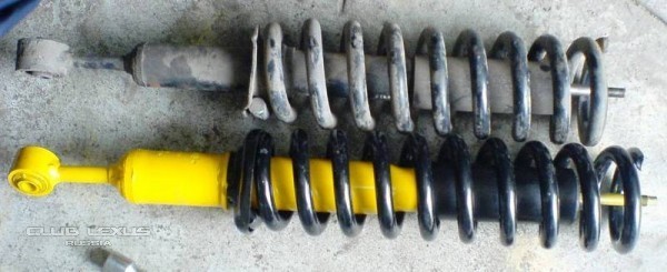

Надо сказать, что в последнее время после долгого простоя начал опускаться задок, а это значит, что следовало бы кроме аммортов и пневмобалоны заменить. Вообщем, семь бед один ответ.

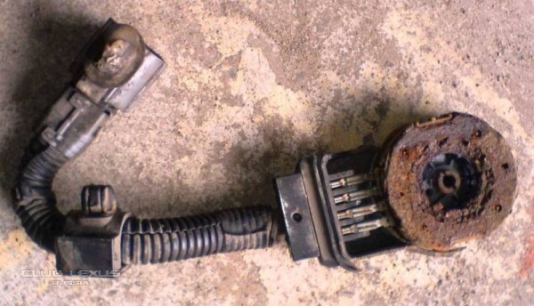

Ну что сказать, кроме того, что амморты были подношены, снова не работала система регулировки жесткости п причине полного заржавления привода

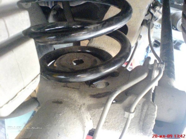

Вообщем, заменили практически без доработок: и передние и задние пружины стали как родные. Ушли пневмобалоны, компрессор остался на своем месте и абсолютно не обращает внимания на то, что ему пока нечего качать. Регуляторы уровня задней подвески также не трогали и даже не отключали.
По данным производителя лифт спереди +25мм, сзади +40. По моим наблюдениям лифт передней подвески даже несколько больше, чем задней. Машина немного приподнялась, и колеса 275х65R17 стали откровенно по-сиротски смотреться в арках.
