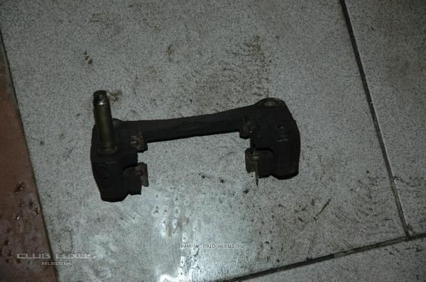

При замене задних колодок выснилось, что отломилась направляющая от скобы
Суппорт и колодки
Из скобы высверлили остатки направляющей. На токарном высверлили в направляющей отверстие, нарезали М8, выточили шпильку один конец которой ввернули в скобу, на второй конец навернули направляющую. Всё закончилось прекрасно, без ожидания новых запчастей и малой кровью....
