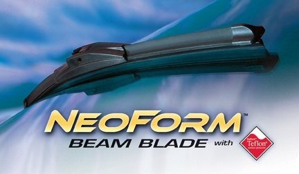

Вот перерыв форум и много чего ещё, решил провести эксперемент Smile
Купил вот эти дворники, поставил, пока все нравится Smile
trico.com.ru/
Заказывал вот здесь www.autodvorniki.ru/shop.php?cid=536
привозят на следующий день или сразу, доставка 150р. но когда брал сразу 3 комплекта привезли бесплатно.
Барышня спрашивает на какое авто будете ставить дворники и сама по каталогу подберает крепления.
Ошибок у них небыло Smile
Размер на GSIII водительская 600мм, пасажира 480мм.
Чтобы произвести самому замену необходимо включить "дворники" и выключить зажигание
когда они находяться в верхнем положении, подругому никак... Sad
Причем это мне подсказали у ОД по телефону (Коломенское)
Иначе мешает капот и дворники не поднять. Пробывал открыть капот,
картина таже... Smile вот так... конструкторы борются с аэродинамикой или с собственными комплексами Smile.
Дворники меняються просто и быстро, единственное приготовьте салфетку, т.к. резинки покрыты графитом и пачкаются руки, как я не старался.. измазался Smile правда может я неакуратен Smile
Жене тоже на РАФ4 поставил этиже и товарищу на Прадо, пока все довольны Smile

Тоже поставил себе на две машины такие дворники (RX и Prado). На одну точно такие же NeoForm, на вторую чуть другая серия, кажется NeoBlade. Заказывал через экзист, вместе со всякой мелочью (другими расходниками), примерно по 600-700 рублей за щетку. Пользуюсь дворниками Trico уже лет пять, вполне доволен. Valeo у меня быстрее переставили чистить, несмотря на еще не пожелтевший их модный "индикатор износа".
