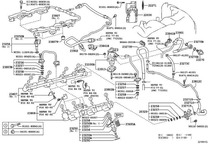

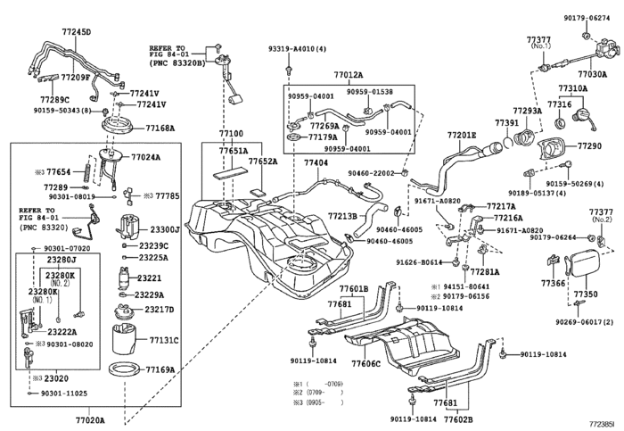

Вопрос такого характера, а то я туповат видать.
Где на этом рисунке идет подача и обратка от топливного насоса?
Чистка форсунок GSIII (Рекомендации Официалов)
На этом рисунке соотвественно все понятно, а вот где вход в рампу - непонятно(
Собственно я это к тому, что хочу форсунки почистить - Tunap 137 на прямую подключив ее к топливной рампе, поэтому точно нужно знать где вход и обратка) Можно конечно подключиться к патрубкам после бака сразу, но расход жидкости будет чуть больше, боюсь не хватит на необходимый для очистки временной промежуток.
Спасибо за помощь!
1-09-2016
1-09-2016
Вы, наверное, не представляете, какое давление в топливной рампе в системах непосредственного впрыска топлива. Very Happy Там датчик стоит, и мотор просто-напросто не запустится, если там недостаточное давление, а это далеко не привычные 2-3 атм. обычных топливных насосов. Чем заводской 08813-80019 не устроил? в 2 раза дешевле и рекомендовано. Добраться до обратки 2 варианта: хорошо знать вслепую расположение шлангов или снимать впускной ресивер, подключать, и потом обратно одевать. Только понадобятся новые прокладки под ресивер. Если и подключать, то только перед ТНВД. А если что-либо и подключать, то я за подключение во впуск, что бы клапана почистить.

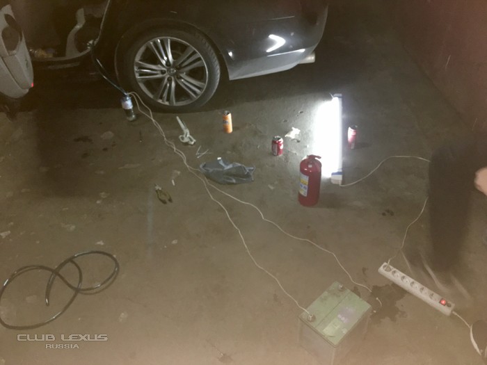

GaricST писал(а):
БУ авто, недавно купил, все почистил и все заменил, а вот форсунки предыдущий владелец не чистил никогда, подумал для профилактики не помешает (в хорошем сервисе именно этот вариант предложили). Но я все сам "сломать" хочу)
Ну я уже поизучал чертежи и ТехДок, думаю единственным правильным решением будет просто снять 2 патрубка идущих к топливной системе в баке (под сидением), подключить подачу к оригинальному насосу (благо есть запасной) и через небольшой фильтр опустить в емкость с очищающей жидкостью и обратку опустить туда же. По сути машина даже и не поймет, что что-то не так, если только напрямую оригинальный насос в обход фильтров не будет выдавать излишнего давления.
Ну так как, помыли форсы? Есть результат? Хочу винсом помыть без снятия, интересен Ваш опыт.
10-09-2016
10-09-2016
Я не уверен в каком состоянии был у меня инжектор на моем БУ авто, НО! Разницу заметил очень большую. Заливал 2 литра Винса в итоге (который "New improved" без необходимости замены свечей) сразу после топливного насоса под задним сидением путём подключения родного насоса с Винсом к топливной системе, обратку просто опускал в банку в которой был насос. Дал поработать машине на нем 2 раза по 15 минут, первый раз на холостых, второй через 20 минут с подгазовкой.
- Расход с 12 литров, упал до 10 при агрессивном стиле вождения.
- Реакция на педаль стала почти моментальной.
- (самое интересное), адекватнее стала заряжаться батарея, что удивило, где то на треть. В пробках едет на треть дольше, на паркинге стала стоять до 20 минут уверенно.
- Если раньше на круизе ехать минут 15 со скоростью 100 км/ч по трассе расход был 8.3 литра, сейчас стал 6.1.
Я конечно мнительный очень. Но это то, что действительно прочувствовал и сразу)
Теперь прям радоваться стал машине) правда не уверен, что промыты были и нижние ряды и верхние форсунок. Так что на всякий случай заказал 08813-80013, через тысяч 5 залью.
  • +3
10-09-2016
10-09-2016
Акб отключал для этой процедуры?
10-09-2016
10-09-2016
В момент когда отключал бензонасос и подключался к патрубкам - да. Потом подключал обратно, включал насос через другой аккумулятор и заводил машину.
Через какое то время залил TUNAP MF 97400200DLI в бак, для закрепления результата говорят хорошая штука.
Единственный совет, 10 раз проверить все штуцеры и хамуты, родной насос очень мощный оказался, вырывал плохо затянутые патрубки моментально.
