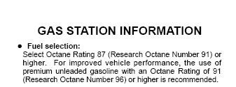

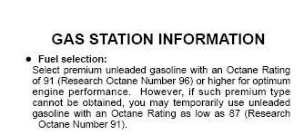

mark four
Много написано, но всё: теория....
Практика гораздо прозаичнее-иже все за нас просчитали
И по исследовательскому, и по октановому...
2004г
Кризис и бензин - 95-й или 92-й?
2006г

Я в клубе недавно, на форуме GX:ОБСУЖДЕНИЕ на первых 10 страницах ни одной подобной темы не нашел (исходил из названия), так что сильно не пинайте, но продолжу...
Судя из сообщения flashLAV и моих знаний англицкого, 92 можно ВРЕМЕННО заливать, если нельзя 95 найти
Дословно - да, но есть 1 НО:
Цитата:
... for optimum engine performance
Что подразумеваетемя под этим словосочетанием - каждый волен выбирать сам
Я его трактую так: льеш 92 бензин - не приставай к производителю, почему из двух одинаковых GX-ов именно твой пришел вторым в гонке на четверть мили Smile
