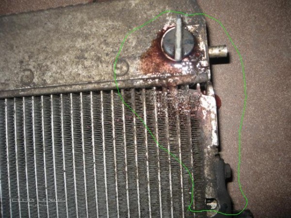

Уважаемые форумчане.
Проверьте уровень охлаждающей жидкости вашего Лексус-TOYOTA
К сожалению радиатор после 2 - 3 зим ( зависит от пробега) начинает давать течь Лопаются бачки. Как следствие перегрев двигателя и его переборка в дальнейшем. Визуально это заметить практически невозмоно, если не поднимать авто на подъемнике. Причина - кислота и соль, которой поливают наши дороги зимой. Официальные диллеры меняют такие радиаторы по гарантии, но что делать тем кто купил б/у Лексус или гарантия закончилась. Следить за уровнем охлаждающей жидкости и за состоянием радиатора.
Причем помимо расширительного бачка, не поленитесь открыть крышку на радиаторе и посмотреть наличие антифриза.
!! Важно. Датчик уровня температуры находится на высокой точке двигателя и иногда многие владельцы не успеват что-то предпринять и перегревают двигатель. Стрелка уровня температуры охлаждающей жидкостии не успевает дойти до красной отметки, а двигатель уже перегрет.!!!
Завтра выложу фотографии радиаторов. и подробную статью об этом явлении.

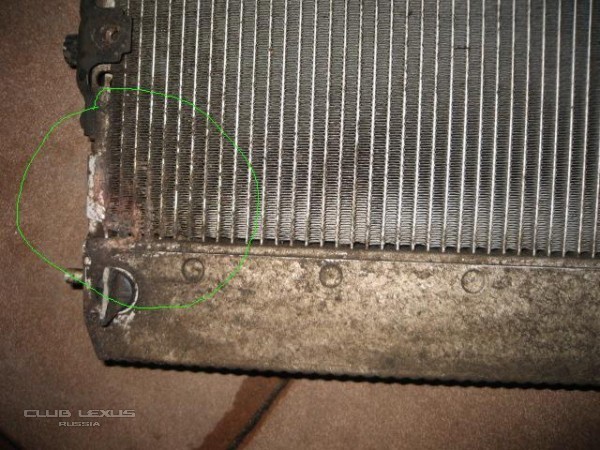

Радиатор.
Обратите внимание на болячки, которые свойственны всем лексусам 300 модели с 2003 года выпуска, на которых по гарантии не был заменен радиатор. Типичная проблема течи радиатора вы можете наблюдать на фото ниже. Касается европейской и американской модели. (большое спасибо Ю М Лужкову, за реагент, который выливают на наши дороги зимой)
Заметить можно по подтекам, но не всегда. На официальных дилерах старую модель радиатора меняли на более новую. Но приходилось и менять вентеляторы с рамкой.
Смысла в такой замене нет, если гарантия закончилась. Дешевле просто поменять радиатор, чем менять всю систему.
ПС модератору перенести тему в базу знаний или прикрепить куда-нибудь.!!! ТК тема очень важная
фото Лексус 300 2004 года, пробег 60.000 км
На фотографиях видны подтеки антифриза и отмечены зеленым цветом
