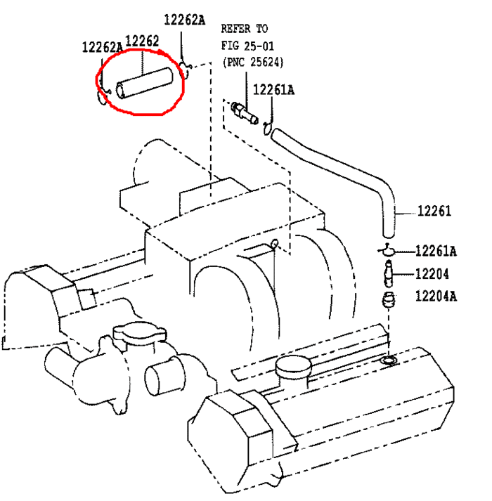

КУда копать? Оно никак не связано с трубкой подходящей к впускному коллектоору? Она у меня треснула, когда я чистил впсукной коллектор, через неделю я ее поменял, до этого трещины были замотаны изолентой.

ЕГР - система дожига отработанных газов, думаю с трубкой связанно, ибо она ведет газы в колектор. Надо поменять трубку или заглушить клапан ЕГР, кто-нибудь его глушил!?

Вообще эта трубка для вентиляции картера вроде как... в систему EGR она по каталогу не входит.. или я что то путаю... по крайней мере в разделе EGR этот рисунок вообще никак не значится.
Да, и по теме вашего ответа - я ее заменил на новую.

тогда остается грешить на датчик
