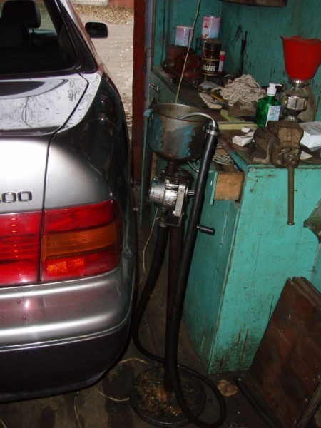

3. Средство для залива масла, например шприц, желательно побольше, я использовал хитрое приспособление (см. ниже).

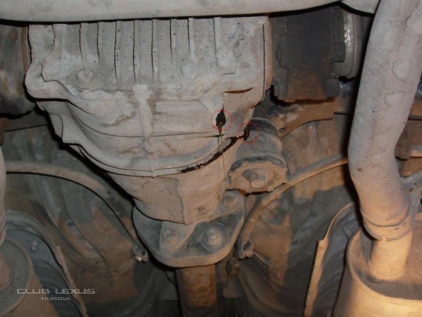

1. Откручиваем вначале заливную, а затем сливную пробки с корпуса редуктора и сливаем масло. Пробки расположены по правой стороне (по ходу движения) корпуса редуктора. Необходимо использовать короткие шестигранники, иначе справа помешает выхлопная труба.
На фото - процесс сливания масла со снятыми пробками. Красными кружками обозначены сливное и заливное отверстия.
Чтобы не перепутать пробки, нижняя, сливная более длинная, это сделано для того, чтобы избежать разбрызгивания при сливе масла.

Я использовал самодельное приспособление, которым поделились соседи из автосервиса, оно на фото ниже. Оно состоит из емкости для масла, ручного насоса и шланга - очень удобно и быстро.
