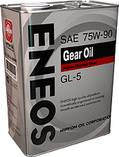

5. Собственно масло трансмиссионное GL-5 (я заливал ENEOS 75W-90). Объем масла в редукторе - 1.3 литра.

Что за масло такое? На оф. сайте нет с такими цифрами...
18-10-2008
18-10-2008
http://luckyres.ru/catalogue_production/category72/994.html
18-10-2008
18-10-2008
Разобрался, называется оно "ENEOS SUPER HYPOID GEAR OIL" Замена масла в редукторе LS400 20 кузов (описание процедуры)
