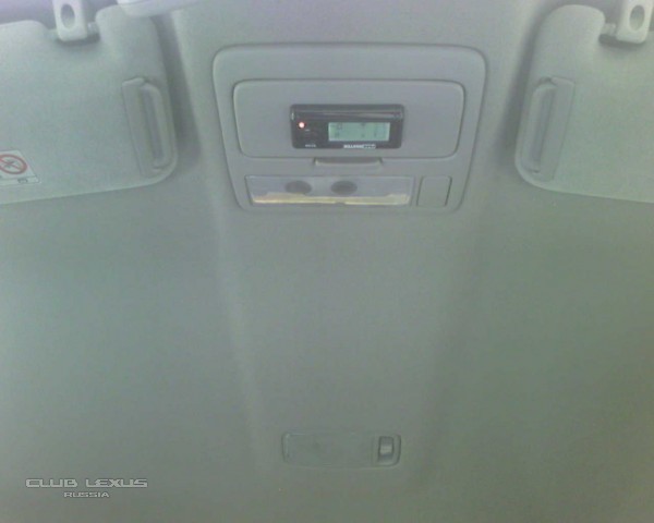

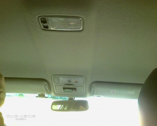

Вот что у меня:
Установка потолочн DVD на ретро RX

В место фонаря в аккурат встает. Прикручивать к ребрам жескости под обшивкой пластину. А потом к пластине сам монитор.

Не в этом вопрос. Выступ на обшивке стачивать или на него ставили??
А вместо фонаря войдёт DVD только на 2" Smile
29-09-2008
29-09-2008
Нету в машинах с люком этого "горба".
А про фонарь, это я к тому, что его один фиг выкидывать. Подсветка салона обычно встроена в откидной монитор. (у меня так).

Кстати, чтоб крышу снять нужно все пластиковые боковины стоек отцеплять, да? У меня пиндосские умельцы когда ставили монитор в потолок закрепили пластину только с одного края, а второй тупо опирается на потолок. Периодически это вызывает скрип пластика потолочного монитора.
Чтобы понять что делать с горбом, нужно монитор приложить к нему и оценить не низко ли и удасться ли его так закрепить. ИМХО горб не срезают - эт же целый кусок крыши.
