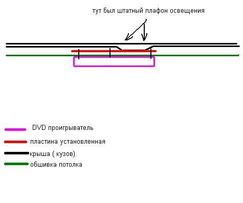

Вытаскивается салонный фонарь. Он крепится к каркасу крыши четырмя болтами. На штатные отверстия крепятся штатными же болтами две дюралевые пластины, которые засовываются под обшивку через окно, оставшееся от салонного светильника. В итоге получаем ПОД ОБШИВКОЙ каркас, к которому крепится сам потолочный DVD.
