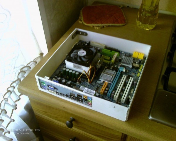

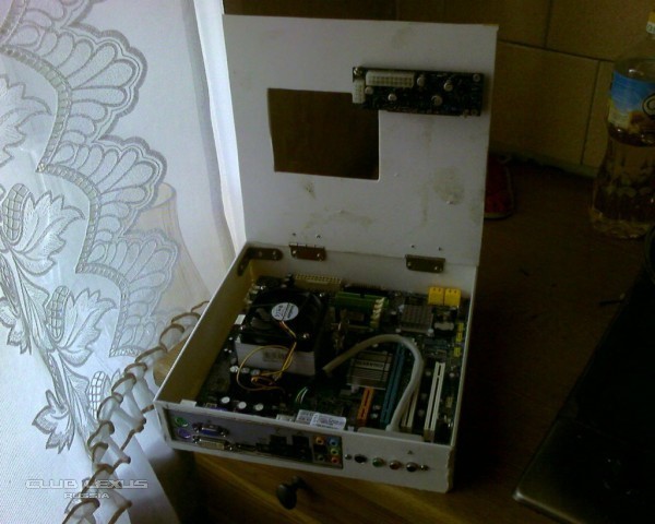

Была куплена мат.плата – GigaByte GA-MA69GM-S2H(RTL) SocketAM2<AMD> 1600 р
Процессор – AMD ATHLON-64 X2 3600+ 1050р
Память-HYUNDAI/HYNIX DDR-II DIMM 1Gb <PC2> 650р
Вентилятор-190р
Винчестер - 120 Gb SATA300 TOSHIBA 1500р
Блок питания – 3030р
( можно было в два раза дешевле, но без автоматических функций…)
Итого затраты на комп: 8020 руб

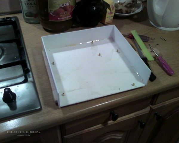

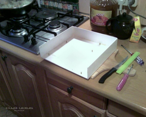

Весь набор смонтирован в самодельном корпусе, сделанным из подручного пластикового плаката. Конструирование корпуса и монтаж в нём элементов – без особенностей……

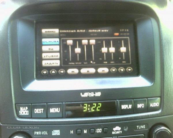

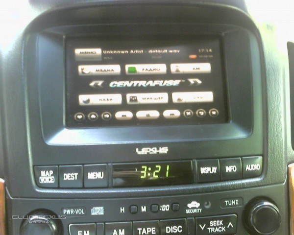

Для того, чтобы компьютер понимал нажатия с монитора был приобретён адаптер:
Фото
Цена адаптера 5300 руб
Инструкция по подключению адаптера:
link

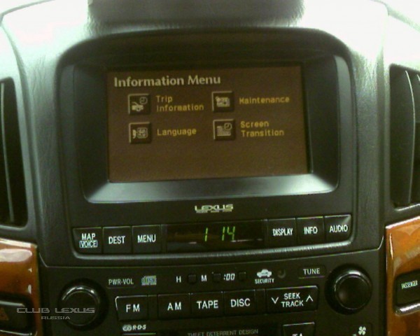

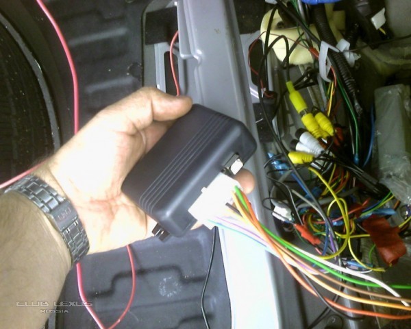

На авто уже был установлен TV-тюнер Абсолют , который имеет AUX видео и аудио входы, к которым и был подключен компьютер.
Сигнал зажигания взят с разъёма навигации.( сигнал зажигания нужен для запуска коспьютера и для питания адаптера тачскрина). Штатная навигация убирается ( можно оставить, но место нужно под комп).

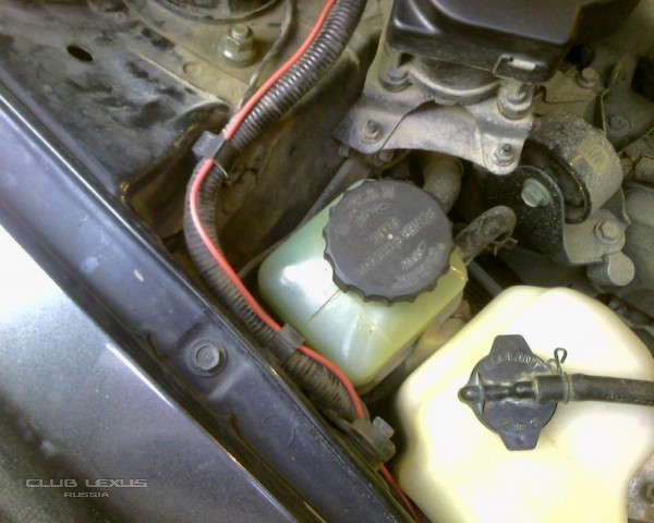

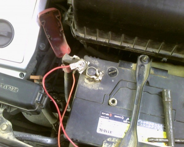

Провод 12в для питания компьютера надо прокладывать отдельно, а не брать питание от какого-либо штатного устройства. На аккумулятор надо очень тщательно обжать клемму и капитально прикрутить…
Фото

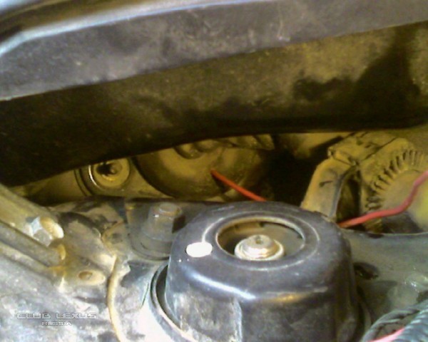

Далее вести провод вдоль радиатора к правому крылу авто
фото
