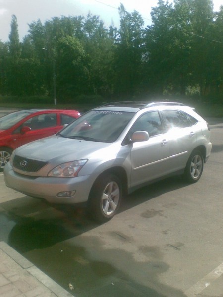

Сегодня приезжает догожданная из штатов.
Подскажите, дабы ничего не упустить, необходимые процедуры в плане профилактики (замена масел и пр.).
Пробег порядка 42 тыс. миль.
В машине главное - прокладка!

как обычно, замена масла двигателя, фильтра маслянного, воздушного, можно салонного, можно и в каробке заменить правда рановата, так же можно заменить тормозную и Аккуратно прокачать тормаза следя за тем что бы не сломали макумник как у меня, приклеить пленку защитную на капот, посмотреть состояние аккума, поставить надежный охранный комплекс и застраховать.
Согласен. Только в обратном порядке. Wink

Коллеги, сегодня второй день я испытываю эйфорию от вождения этой машины!!!!!!!!!!! Это СКАЗКА!
Необходимые процедуры RX330 2004 г.в.

Вчера проверил масло в движке и коробке. Судя по чистоте, появилось подозрение, что его недавно меняли. Машину продавал на аукционе дилерский салон Лексус. Может они сделали предпродажную подготовку, включая замену масел?!! Подскажите, кто знает!

В движке то конечно меняли раз в 3-5к а вот в коробке масло не меняют ваще т к в коробке его менять не положено Smile
Ели на самом деле продавал салон Лексуса то там два варианта. Либо они запустили машину на аук т к у них на тот момент было слишком много машин в продаже (тогда её никто не готовил) либо машина отстояла на площадке для продажи свой срок (от дилера зависит 30-60 дней) и потом уже от безысходности и невозможности опустить цену ниже её кинули на аук. Тогда она должна быть вылизана и подготовлена. Кинь ВИН проверим птичку (плохого не напишу - заклюют)

Андрей1974, поздравляю! Расскажи подробнее, как получал машинку, сколько вышла с накладными расходами, насколько соответствовала первоначальным данным. А по маслу почти наверняка налита минералка, я бы поездил немного и заменил на синтетику 5-40 или 5-50. Верю Кириллу, что производитель не требует замены масла в коробке, но при пробеге 40 тык сделал бы полузамену вытеснением, а при 80 - следующую полузамену. Хуже не будет Wink

Если нет причин менять (цвет запах точный пробег ) то зачем мешать авто работать??? Вот пойди завтра к зубному и поменяй все пломбы. Они хоть и хорошие но новые хуже не будут! Минусы очевидны. Боль, возможность что то нарушить и т д.
PS я про масло в коробке

Аналогия неточная. Точнее - я сегодня пью воду из-под крана, а собираюсь с завтрашнего дня пить очищенную. Теоретические минусы - желудок привык к плохой воде. Практически - лучше вода очищенная. При замене масла трудно что-то испортить, это не пломбы в зубах. А вот вопрос о виде масла в коробку - все (и я тоже) используют тип 4, но вообще-то характеристики его весьма заурядные - минералка есть минералка. В холодном климате синтетика не может уступать. Если бы кто-то авторитетно указал на синтетику, которая точно подойдет нашим коробкам, было бы полезно. Жаль, что производитель этого не делает. Понятно, испытания не охота делать, на типе 4 есть логотип Тойоты и это тоже приносит прибыль, рекламный ход - "требуемое масло дешевое" и т.п. Кстати, и новый фильтр коробке совсем не повредит хотя бы раз в 100 тык.

пить воду действие ежедневное и необходимое. Это другое. По технологии "менять зачем незнаю может будет лучше" стоит тогда поменять ремень ГРМ вод помпу сальники на колене и распредвалах, прокладки под клапанными крышками, жидкость в ГУре и наконечники рулевых тяг... Хуже же не будет?

Поставил в морозилку 4 образца масел. Родная тайп 4 обычная автоматическая мобил1 в мотор синтетика и обычный мобил 10 на 30. ждём 30 мин. Там ОЧЕНЬ холодно Smile))
