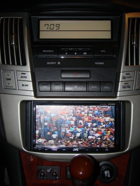

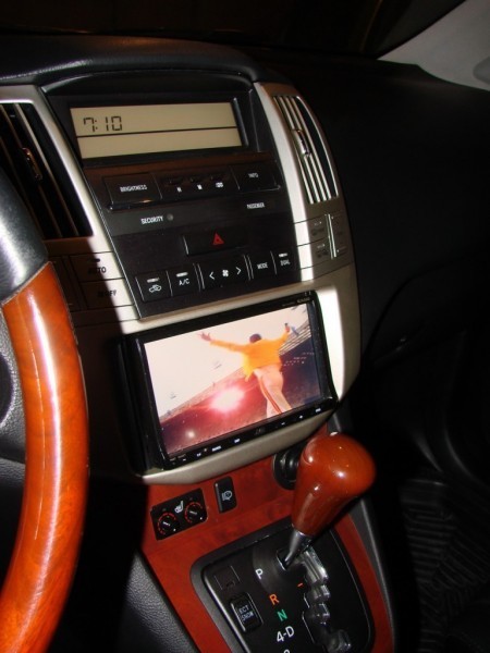

Все удобно, все нравится, есть несколько НО. По утрам, вероятно от холода (сейчас по ночам - 8 ), перестают работать кнопки управления на руле, машина стоит в холодном гараже, возобновляется работа кнопок минут через 10. Установщики разводят руками, продукт новый, нареканий пока не было. Второе, хотя в магазине и примерял голову и рамку и все, на первый взгляд, нормально состыковывалось, не обошлось без боковых прокладок. Далее, телевизор показывает плохо, хотя мне это и не было надо, тем не менее, сравнил, у других не лучше.

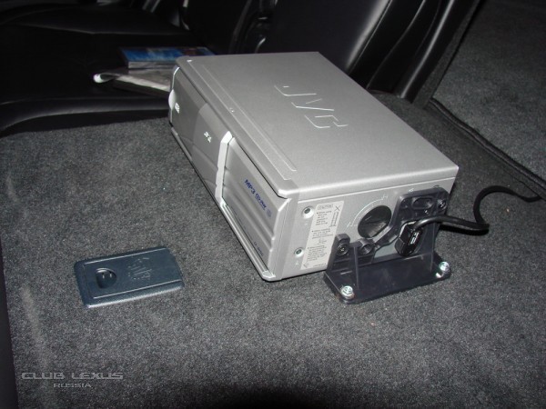

При установке ченджера лучше не подключать через FM модулятор, качество, на мой взгляд, сильно страдает, смог убедиться в этом, когда установщики не согласовав, подключили таким образом, позже переделали!

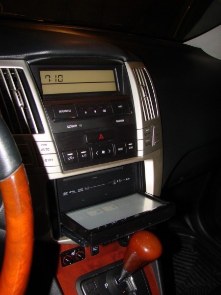

Съезжающий экран касается ручки АКПП в положении P, но еле-еле, работе это не мешает.
Мне настойчиво предлагали отказаться от ченджера, предлагая айпод и т.п., мне хотелось слушать именно диски, благо теперь их можно зарядить одновременно 13, да и флешка в бардачке и карта памяти в голове присутствуют, если что.

Итог. Стало лучше, я доволен. Но использование штатного монитора удобнее и выглядит гармоничнее и лучше.
