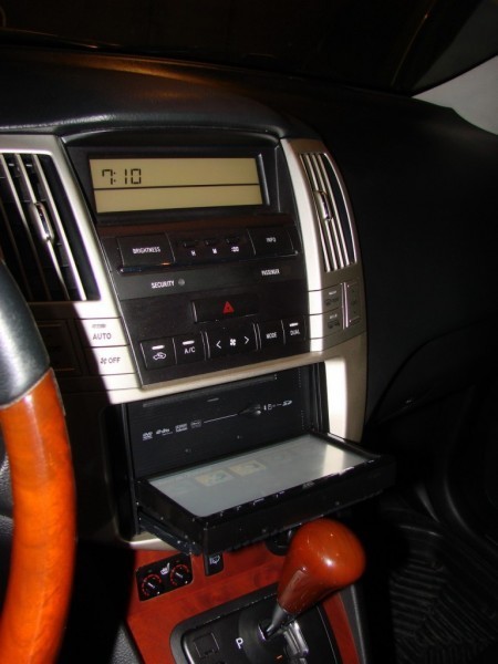

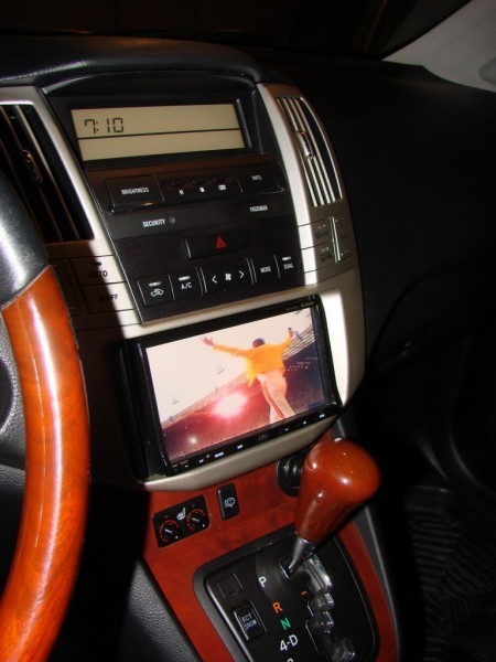

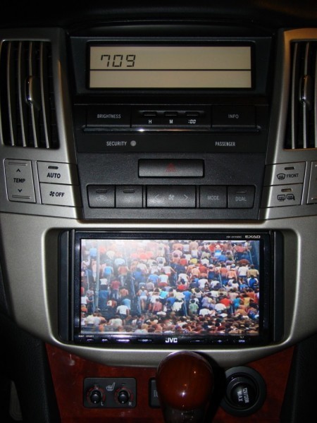

Итак, уважаемые соклубники. Выкладываю фотографии сделанного, а именно:

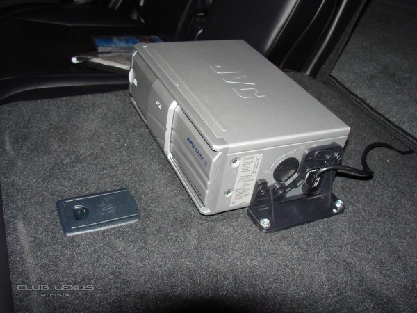

Головное устройство – JVC KW-AVX900 (28 154 руб.), 12CD-MP3 ченджер JVC CH-F1500 (6 698 руб.), блок согласования кнопок руля и ГУ SIGNAT (4 714 руб.), рамка (3 398 руб.), разъемы, боковые прокладки. Общая сумма на оборудование 43614 руб.+3000 руб. установка.
Все удобно, все нравится, есть несколько НО. По утрам, вероятно от холода (сейчас по ночам - 8 ), перестают работать кнопки управления на руле, машина стоит в холодном гараже, возобновляется работа кнопок минут через 10. Установщики разводят руками, продукт новый, нареканий пока не было. Второе, хотя в магазине и примерял голову и рамку и все, на первый взгляд, нормально состыковывалось, не обошлось без боковых прокладок. Далее, телевизор показывает плохо, хотя мне это и не было надо, тем не менее, сравнил, у других не лучше.
При установке ченджера лучше не подключать через FM модулятор, качество, на мой взгляд, сильно страдает, смог убедиться в этом, когда установщики не согласовав, подключили таким образом, позже переделали!

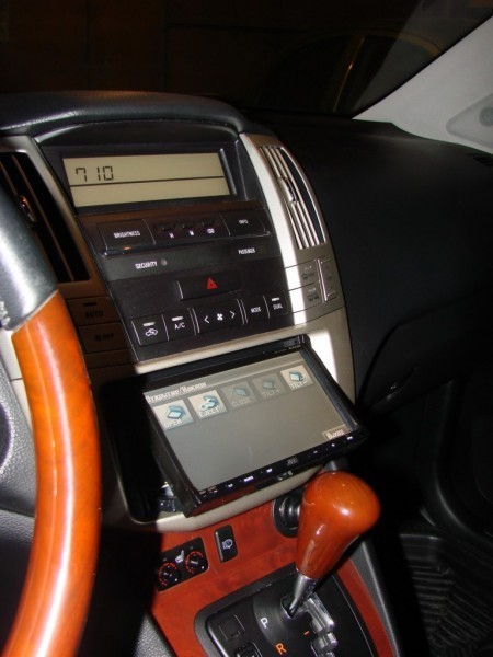

Съезжающий экран касается ручки АКПП в положении P, но еле-еле, работе это не мешает.
Мне настойчиво предлагали отказаться от ченджера, предлагая айпод и т.п., мне хотелось слушать именно диски, благо теперь их можно зарядить одновременно 13, да и флешка в бардачке и карта памяти в голове присутствуют, если что.
Фото ниже.
Итог. Стало лучше, я доволен. Но использование штатного монитора удобнее и выглядит гармоничнее и лучше.

рамка в exist бьется 55420-48060, заглушки...я например на горбушке купил, но ставить не буду так как с ними и клариком вообще колхоз, так как сверху и снизу остаются щели, установщики сами рамку делали

Миш, а чего морда торчит сантиметра на полтора, глубже чего не утопили?
20-04-2008
20-04-2008
пробовали, тогда рамка криво встает и монитор при выезде иногда цепляет ее, пришлось ставить боковые прокладки.

чейнджер могли и разумнее разместить - жесть...
20-04-2008
20-04-2008
Дима999 писал(а):
что не так??? со мной согласовывали. очень удобно, со стороны водителя, на меньшей, откидывающейся спинке заднего сиденья. не надо нагибаться, мараться. откинул спинку, зарядил и все нормально.
__________________________________
ГАЗ-3102, Toyota Camry, Lexus RX330, Nissan March, Husqvarna 323R, TLC-200, Toyota RAV-4, Peugeot 301...
20-04-2008
20-04-2008
не надо нагибаться
а спинку чтоб откинуть?
как часто диски в нём меняешь?
что не так???
функциональность и эстетичность багажника пострадали...
