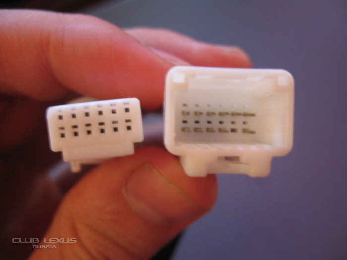

Купил сегодня этот наборчик (PZ473-00262-00), но почему-то разъемы не подходят. Хотя на коробке написано что для Ленд-Крузер 200 и номерок я брал при заказе из Аксессуаров для ЛС200.
Никто не знает что с этим делать?
30-06-2008
30-06-2008
Всем спасибо!! Вопрос снимаю. Ступил я мальца, раскурочил полмашины, но не там искал )))) Я снял монитор и сзади его искал этот разъем, и не догнал, что чуть ниже находится дырка с диском и надо было ее снимать.
Нашел инструкцию. Делючь, чтобы не наступали на мои грабли. А завтра поставлю все как надо. ))
