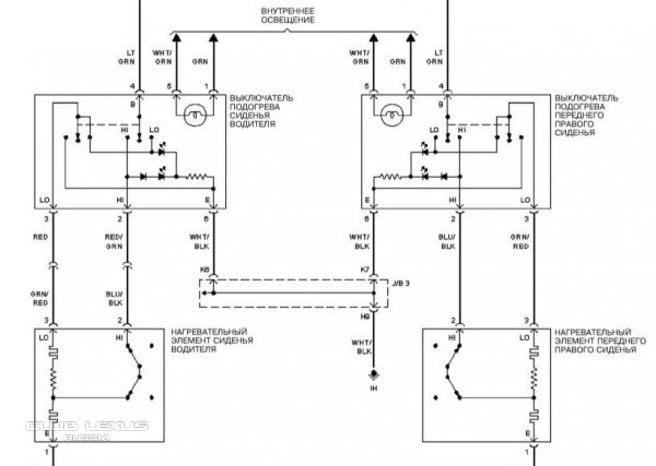

Мой Рекс изначально имел одну кнопку управления подогревом - L/LR, т.е. можно включить либо водительский подогрев (левый), либо сразу оба (левый+правый)
Наездившись за зиму я понял, что мне так очень не удобно.
Пример: надо съездить, забрать девушку с работы.
Сажусь в авто - мне холодно, включаю подогрев. Минуты через 3 выключаю его. Еду, забираю девушку. Она садится и сразу включает свой подогрев, заодно включается и мой. В итоге мне приходится ехать и жарится на своем сидении...
Посмотрел я какие еще варианты бывают в ретроРексах и выяснил, что всего бывают кнопки трех видов:
1) просто вкл/выкл
2) кнопка с тремя положениями: HI/выкл/LO
3) как у меня, L/выкл/LR
Схемы подключеня обогревов со всеми тремя видами кнопок я достал (в разные года ставили разные кнопки).
Насколько я понял - все дело в самих кнопках, т.е. там внутри кнопок различные блоки управления, а проводка и подогревы везде одинаковые.
Итого: имею одну кнопку L/LR - хочу заменить ее на 2 кнопки HI/LO.
Подскажите какие именно провода на какие контакты новых кнопок надо подключить.
Схемки прикрепляю

Плохо видно схемы, обе....
вот новый вариант:
Пробуем заменить кнопку штатного подогрева L/LR на две HI/LO
старый вариант сделай отчётливей.
вот новый вариант:
О блин, только поругался - ты сразу же пост подправил, шустрый блин Laughing

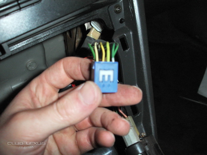

Camel писал(а):
Там только разъёмы правильно подоткнуть.вроде ничего не надо переделывать
Так загвоздка в том, что сейчас у меня одна кнопка стоит L/LR и к ней с обратной стороны подходит одна фишка с шестью контактами, других фишек там нет - я внимательно смотрел.
Вопрос заключается в том, как разделить эти шесть проводов и какие куда подключить на новых кнопках?
Вот фотка моей фишки:

DmitriyZ писал(а):
А зачем? Передние сидения то с подогревом!
С двумя ступенями нагрева - в сидушках два нагревательных элемента. А как у тебя?
Виктор, а это точно? Мне товарищ сказал, что подогрев везде одинаковый, а греет слабо или сильно за счет встроенного в кнопку сопротивления...
Может подразумевается спинка и сидение?
Судя по схеме - 2...
И в кнопку такое добавочное сопротивление не встроишь...

А на этой картинке разве не схема кнопки?
Я ее разбирал - там реально схема собрана на плате.
Могу еще раз разобрать и сфотографировать
Дим, там же написано... Shocked
