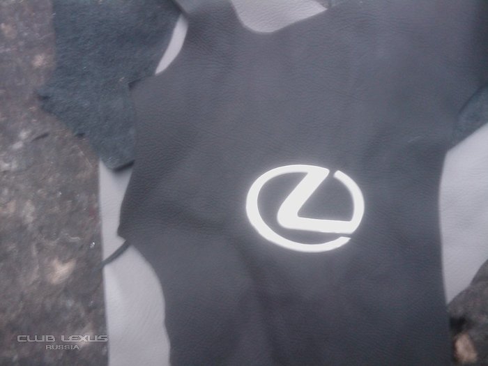

DmitriyZ писал(а):
Lew писал(а):
Я бы посоветовал аппликацию, с мягкой подложкой (получается выпуклая 3D)
т.е. внутрь "чехла" подголовника подложить что-то при вышивке?
Как это на практике получается?
Со слов по телефону и что сам видел. Нарисовать, вырезать из кожи лого к примеру, потом наклеиваешь изнутри, следом клеишь дублерин и закрывает это все подкладная кожа так же на клей, потом весь бутер прострачивается. Расправляешь и усаживаешь при необходимости феном.

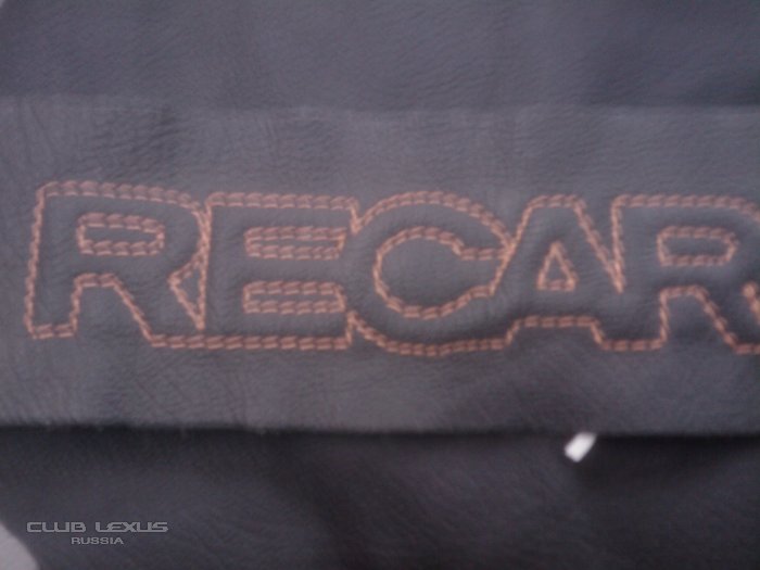

Вариант 1
Вот Салон Супры, это что то типа аппликации с внутренней подложкой.
Сидения, потолок или полный  пошив кож салона
Заказываешь рекламщикам, если некому ровно нарисовать логотип на пленке "оракал" они вырезают его на пленке ORACAL прямо из компьютера при помощи программы Corel Draw
С низу подклеиваешь кожу любого другого цвета в общем как нравится, так что бы клеем не запачкать область которая будет просматриваться.
Далее по краю пленки делается строчка с шагом стяжка 025 или 03.
После того как прострочил, можно вырезать часть которая осталась внутри строчки, аккуратно канцелярским ножом или лезвием. В итоге получаем то что на рисунке "Recaro"

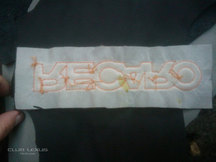

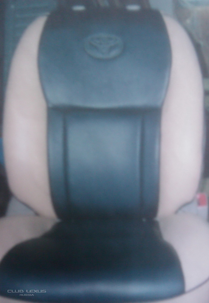

Вариант 2
Выпуклость "надутый логотип"
Это с мягкой подложкой без прорезания
Что нашел в каталоге работ, качество очень плохое, сфоткал на телефон.
Вот еще:
С другой стороны без подкладной кожи для наглядности.
