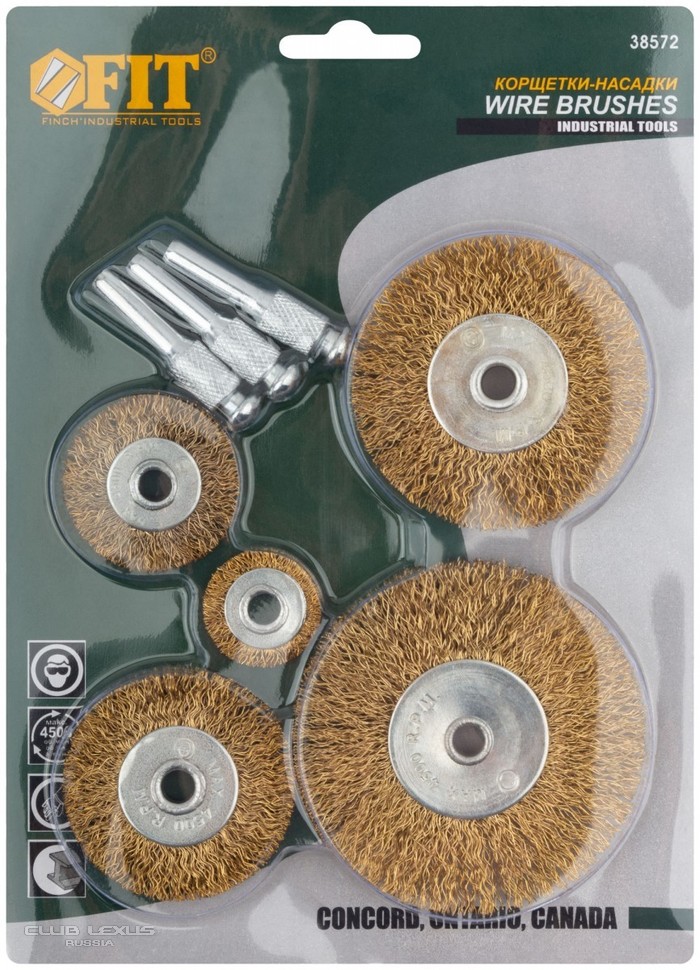

Чистил суппорта дисковыми корщетками различного диаметра (ушло два набора корщеток) с помощью шуруповерта. Чистил долго, в два приема. Чтобы добиться идеального блеска пришлось чистить каждый суппорт с перерывами часа полтора минимум. Поскольку кислотой не решился пользоваться из-за опасения за манжеты, то пришлось удалять всю ржавчину механически.
В общем, я понимаю, что этой покраски не хватит на 10 лет. Но, как я уже сказал, поднимать бюджет я не увидел смысла. Я затратил 800 руб на краску и 400 на корщетки. Смотрел отзывы кто красил импортной краской и из баллончика. Примерно у всех одинаково. Через какое-то время нужно перекрашивать. Устойчивый результат дает только профессиональная покраска (но как я сказал, по мне, разумнее купить новый суппорт).
