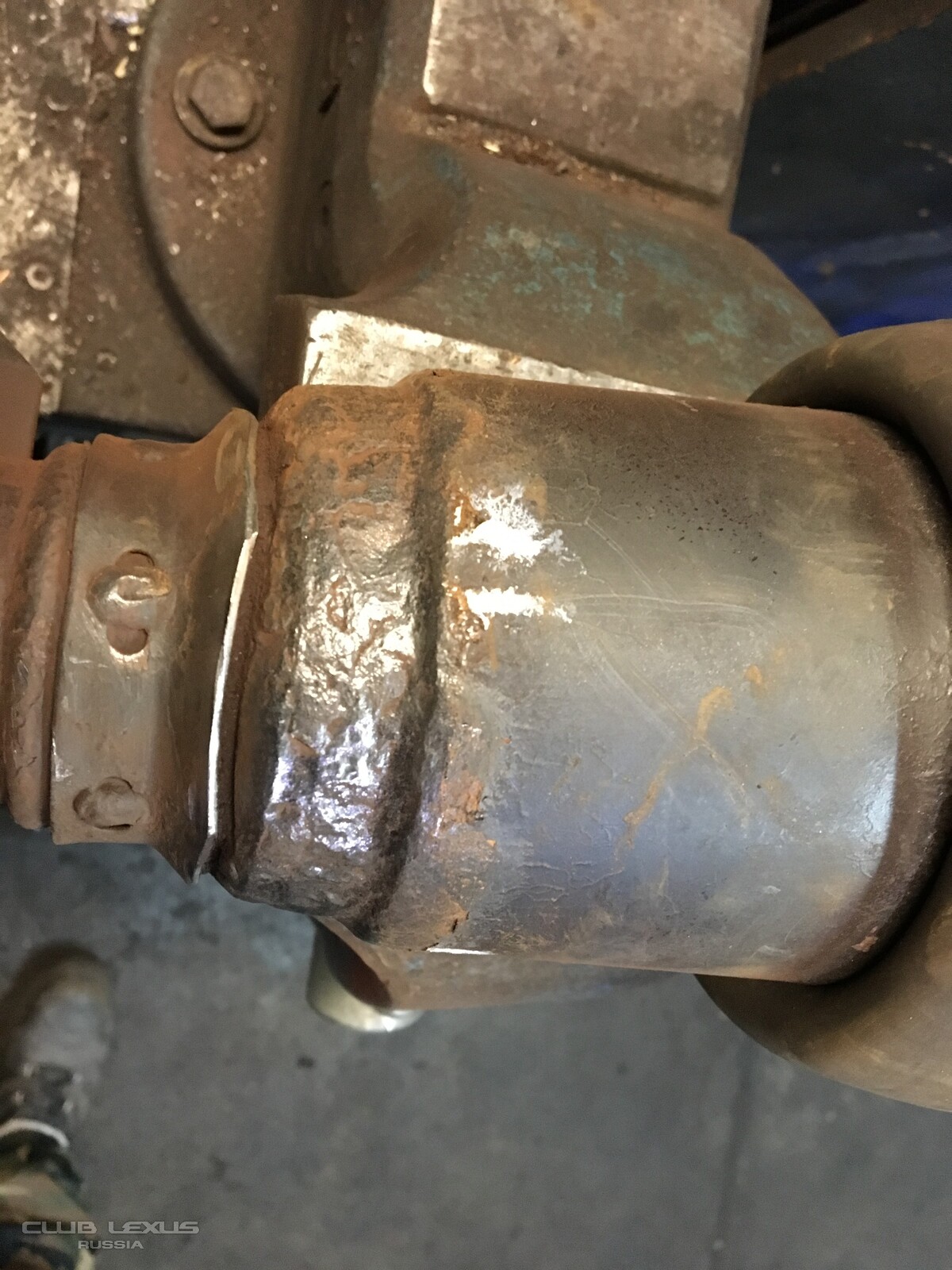

пал палыч, я опять снимал стойку, проверял в ведре, нашёл, где пропускает: как у тебя на видео, в прошлый раз я там не смотрел- прям над местом крепления чашки пыльника. Пришлось срезать его и чистить. Там у меня всё плохо:

Сильная коррозия. Очень много металла сгнило. Неизвестно какой там слой остался. Но всё же пробовали варить полуавтоматом. Не вышло. Было принято решение просудить и пропаять. Сточил сварку, создал небольшой вакуум и начали лудить.

После приварил на несколько точек стакан: специально оставил прорези- чтобы грязь не скапливалась и можно было всегда почистить(продуть или промыть водой). Место пайки обернул полосой резины, стянув её пластиковым хомутом и залил всё антикором.

Вот, что получилось:
Да, тоже как в моём случае . Только зря вы там чашку всю попилили! Я буквально два пропила по самым краям в точках сварки заводской сделал ножовочкой по железу и вся чашка целиком снялась. Это я видел на снимках у Димы кажется , только там болгаркой спилили сварные точки крепления чашки . Я зачистил тоже , сначала хотел лудить, но попробовал, не понравилось. Взял суперклей моментальный и вот второй год езжу .

пал палыч, там не сделать по иному: точка сварная прямо в середине, тоже думал ножовкой, но потом решил так- я обратно, на 5 точках приварил- и оставил щель, чтобы стекала вода. Теперь могу спокойно туда продувать, если что.
