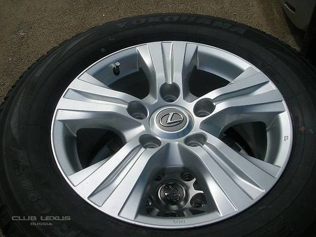

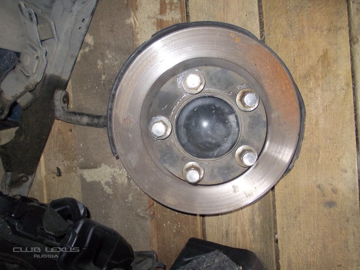

Добрый вечер комрады. Купил колеса оригинал 18 от LX450d на старый 570. Подошло все,но передние колпачки не влезают в диск из-за того, что мешает наконечник ступицы (черная штука) на тяге или кожух это. Получается, что она упирается впритык в колесо и замки колпачка не заходят между ними. Для меня критично. Как это устраняется,нужен совет,может кто сталкивался или есть идеи?
Прикладываю фото дисков и пример черного кожуха который мешает.
Не подходят колеса от нового LX450d на старый570.Дайте совет
Благодарю за внимание.

Нагуглил, что можно снять этот черный пыльник. Надеюсь проблема решится,завтра отпишу. Надо будет что-то придумывать,чтобы грязь в эту полость не залетала..

Ничего небудет. Для успокоения набить смазкой любой густой и забыть.

можно небольшие проставки поставить!

Спасибо за советы,приятно видеть что форум 'живой'! С проставками думал,но не охота возиться,заднюю ось же тоже потребуется расширять. Попробую смазкой забить или резинку каку-нибудь туда засунуть. Напишу чуть позже,захлопнутся ли заглушки в колеса после удаления защиты ступицы.

там нужны проставочные кольца, проставки настоящие не нужны, а от этих проставочных колес вылет не увеличится практически! думаю 2-3 мм за глаза будут!

Много старых внедорожников у которых и колпаков на литье нет и видно что ступица открыта. Ничему там особо ржаветь , кроме шплинта. Да и он думается лет за 10 несгниет.
Резиновая заглушка больше эстетическую функцию несет.

Сбили эти черные пыльники наконечников,внутри - все как на заводе ни одной пылинки на пробеге 150тыс,до этого туда не лазили. Забрызгали бронзовой смазкой. Действительно,врядли туда что-то попадет. Получается функцию этих черных пыльников будут выполнять заглушки в колесах. И смотрятся на авто свежо. Проблема устранена, спасибо всем кто откликнулся!
