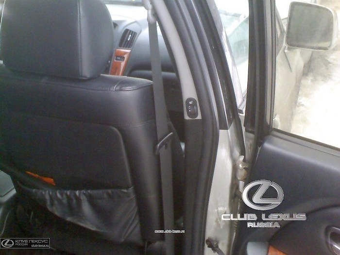

Боковые пассажиры управляются кнопками слева и справа в стойках соответственно:
подогрев заднего дивана подогрев заднего дивана

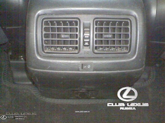

центральная подушка управляется отдельно, у нее есть только положение вкл и выкл. Это сделано потому что невозможно было быстро сделать управление от кнопки вот почему:
- управление невозможно подсоединить еще один нагревательный элемент к кнопке управления - долго греться и не до конца
- через реле сделать не получилось т.к. есть плавная регулировка подачи электричества и реле на пороговых значениях не знает что делать и начинает "искрить" после чего Емеля ловит это момент и выключается
в принципе можно было собрать блок управления, но не было электронщика на месте, а ждать мне не хотелось. Если кто будет ставить рекомендую заранее сообщить о такой засаде установщикам, оставить им этот подогрев и сделать управление с2х штатных кнопок.
получилось вот так:
Все реле убрали в стойку на которой маленькая кнопка.

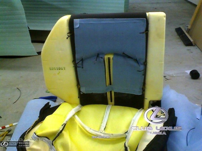

ну и геморрой же ее заталкивать обогревательные элементы в обивку чтобы все было хорошо! вот пример того как надо "клеить" обогревательный элемент:
т.е. его нужно приклеить, для надежности, еще клеем, чтобы не дай бог не съехал в процессе эксплуатации. мне клей нанесли дополнительно из баллончика какого-то. приклеилось мертво - не оторвешь (если только с мясом!!! ой! Что это я?! я же добрый фей! в смысле с поролоном).

а не надо их разгибать загибать вот технолигия:
1. колечки которые пристреляна кожа срезать кусачками
2. вместо них поставить стяжки капроновые (см подогрев заднего дивана рисунок они на нем торчат - черные такие)
3. когда монтируешь кожу назад, капроновыми стяжками "прижимаешь" обивку.
4. чуть не забыл: когда будешь затягивать стяжку смотри чтобы замок "ушол" в паралон, иначе может прощупываться через кожу.

На сидушке белые швы - там прутки, которые утоплены в поролон. Значит ТЭН тоже примет форму поролона, т.е. эти швы утопятся в поролон...
17-02-2008
17-02-2008
Camel писал(а):
нЕ. нЕ ПОНЯЛ Я. Не получилось у меня ( я снял колечки и отслоил кожу от поролона), потом ставишь ТЭН, а колечки некуда просовывать. Дырки делать в тряпке ТЭНа? Но он всё равно сильно прогибается в канавки, в которых лежат прутки....
Да, делать дырки (или вырезать полосы целые для удобства монтажа) в тряпке тена, и запихивать (или как ты написал прогибать) его в канавки. опять таки см. фото там видно как загибать "тен"

На фото видны стяжки. Этими стяжками прижимаются прутки, которые стоят в белыш швах ( внизу на фото)?
17-02-2008
17-02-2008
все верно.
можно наверно и расжимать и сжимать колечки - но это нетехнологично: долго а значит дорого, стяжки думаю что сгниют лет этак за 20, наверное быстрее чем мендые колечки, но думаю на век машины хватит Smile
