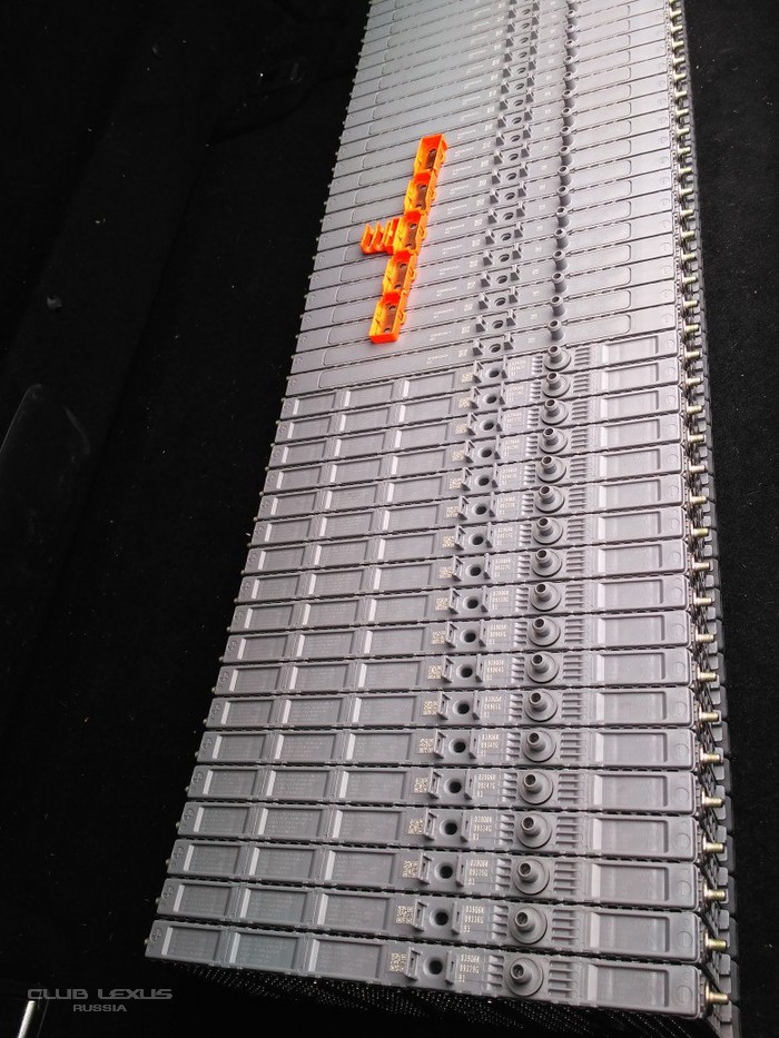

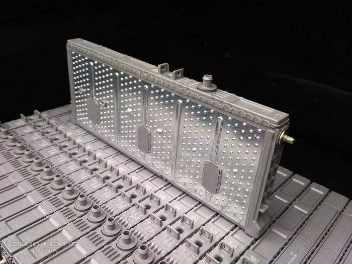

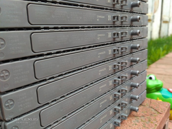

В продаже гибридная батарея для Lexus GS450. Проверенная на емкость и готовая к установке в ваш авто.
85000руб - на элементах 2013-2014. Емкость 5500-6100 мАч.
96000руб - на элементах 2015-2017. Емкость 6100-6500 мАч (заводская, напомню, 6500мач)
Если берете у меня оттестированных 40шт сразу, то без проблем даю гарантию 100тыс.км/3года. Мне за эти элементы ни разу не стыдно и я в них уверен.

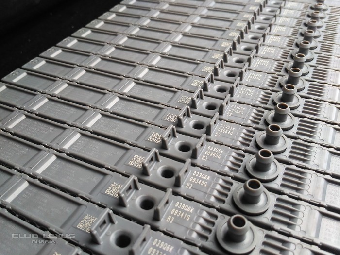

Все свои элементы я заморачиваюсь и тестирую на емкость. Многие продавцы измеряют напряжение и почти никто не измеряет емкость, т.к. это долгий процесс. Напряжение - это вторичный фактор в вопросе батареек.
Поэтому исключается кот в мешке, когда покупаются хоть и свежие элементы 15-16года, но они ходили в такси / были утопленниками / у которых пробег уже >100тыс и т.п. У таких элементов остаточная емкость хорошо если будет 60% от заводской.
Элементов у меня хватает с достатком. Как известно, 40шт кроме гс450 больше ни у одной модели нет, поэтому свежая сборка из 40шт, как правило, состоит из 2ух ввб от яриса/ауриса/приуса и т.п. Я стараюсь подобрать наиболее близкие по емкости между собой ввб, чтобы не было перепада.

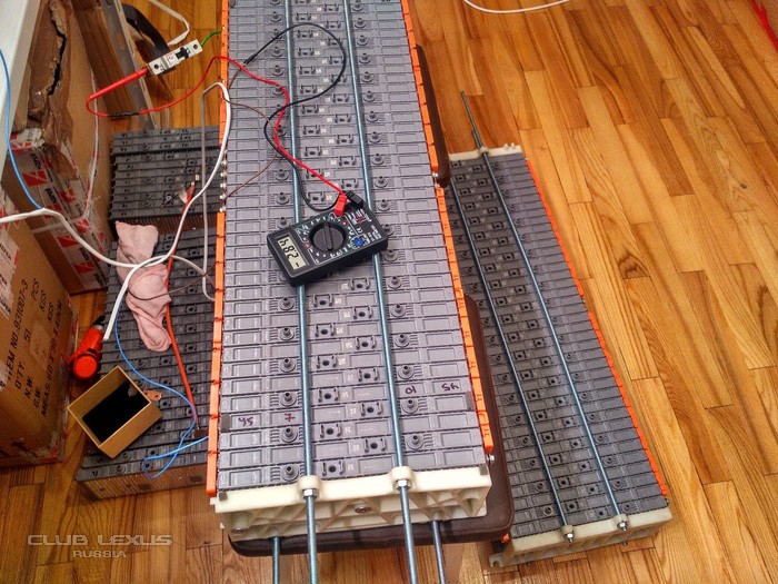

Делаю 2-4 цикла заряд-разряда, чтобы "разбудить" элементы. Тренировка дает хорошее оживление батарейке.
Если взять 2ввб от Яриса, например. По 20элементов в каждой. У одной на момент снятия заряд будет 40%, у другой 60%. Соединяем их в 40шт для нашего gs450. Как долго машина сама их будет балансировать и выводить вровень? Я сразу балансирую и вливаю одинаковый заряд во все элементы.
Отправляю транспортной без проблем. ТК Кит/ТК Энергия/СДЭК в Минске есть. Упаковываю хорошенько.

Небольшой ликбез:
Отдельно не продаются абсолютно новые элементы, кто бы вам что ни говорил, они б/у и у всех у них имеется какой-либо пробег. Можно купить новую ВВБ целиком, но цена будет >4000$, а смысла не много, т.к. дешевле взять свежие элементы с почти идеальной емкостью, отдать хорошему специалисту, который их соберет, выровняет, прокачает и даст вам гарантию.
У Лексус гс450 2006-2010 г.в. массово имеется проблема с проседанием центральных элементов после 100тыс.км и, как следствие, ошибки P07AF/P0A80. В этих случая лучше всего - полная замена 40 элементов. Частичная замена плохих элементов - это временно и без особых гарантий.
Тойота просекла данный косяк и в середние 2010года выпустила обновленную калибровку на гибридное ЭБУ. Так что просадке емкости в центре подвержены все gs450 до 07/2010г.в.
Обновленная калибровка (прошивка) позволяет выхаживать элементам намного больше.

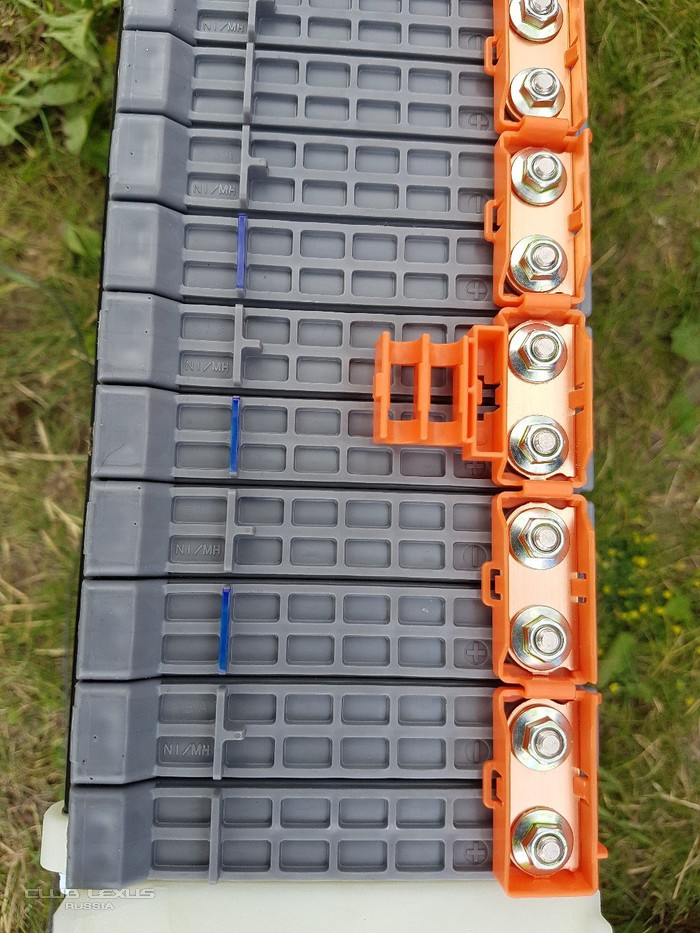

Оставлю здесь свой отзыв.
У меня ГС 2008 года с пробегом 160 тыс.км и периодически начала выскакивать ошибка по деградации батареи. На форуме отписался по возможности диагностики и замены элементов ВВБ, и на мой вопрос откликнулся Андрей (3naK), предложил свою помощь, в итоге в июне месяце приобрел у него 40 элементов ВВБ 2016 года. К этому моменту элементы им уже были подобраны и расставлены в нужном порядке, мне оставалось только заменить старые элементы на новые, согласно заданной нумерации. Во время замены очень помогал советом, так сказать был в режиме он-лайн, благодаря чему не имея опыта обращения с ВВБ, управился с заменой за день.
Теперь имею новую ВВБ на элементах 2016 года, с этого времени проехал около 4 тысяч километров и успел ощутить все прелести езды на машине с практически новой батареей.
Спасибо Андрею, всем советую!
