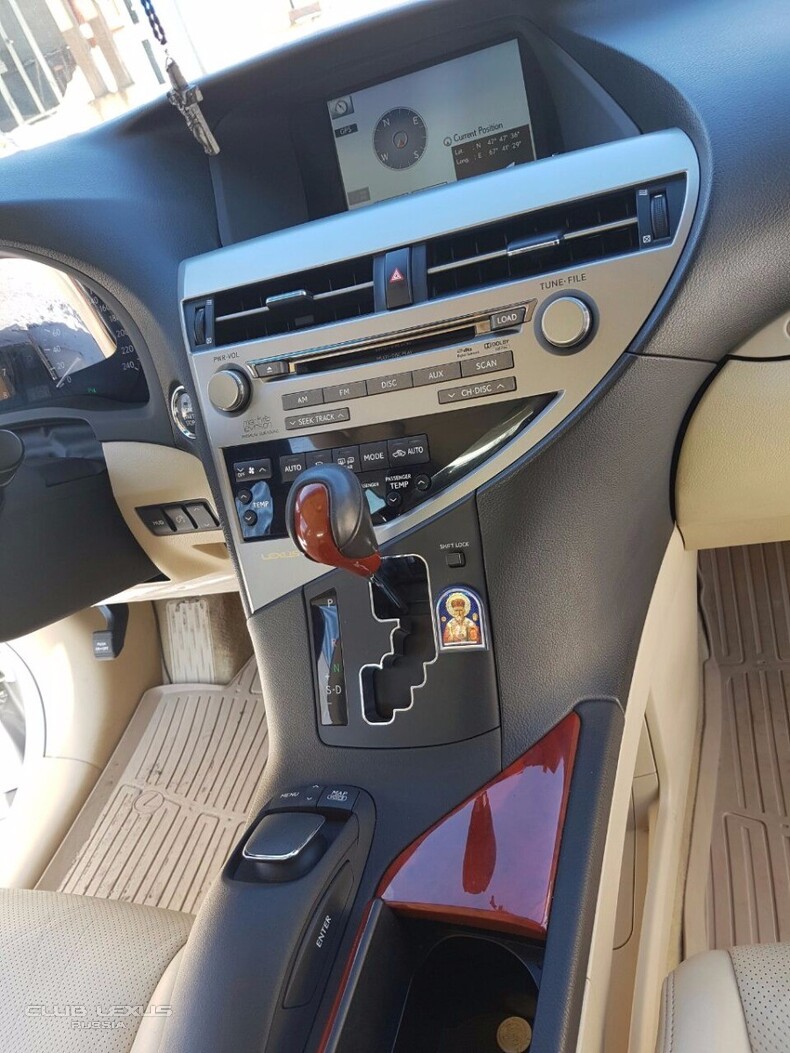

ее вообще нет на экране "AUDIO"
Вот VIN JTJBK11A6A2003276
не могу включить музыку через Bluetooth
24-03-2017
24-03-2017
А где на фото экран аудио? Это же карта!)))
