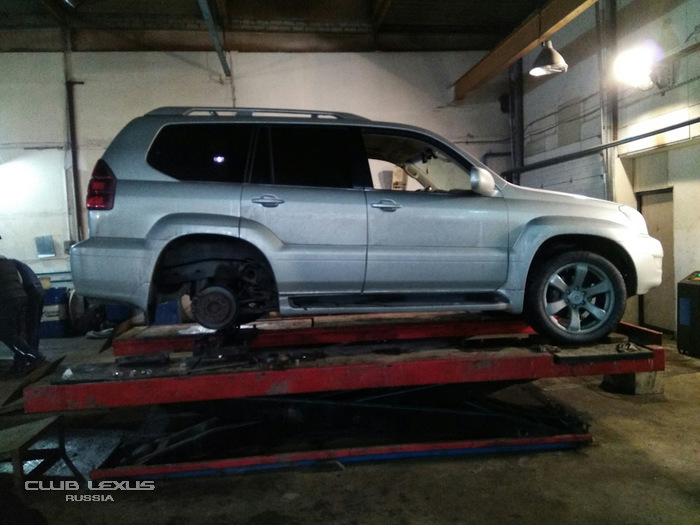

С приближением тепла меня стал одолевать мелкий стук в подвеске, сначала грешил на стойки стабилизатора. Решил загнать на работе ИнтеллигентА на эстакаду и проверить.

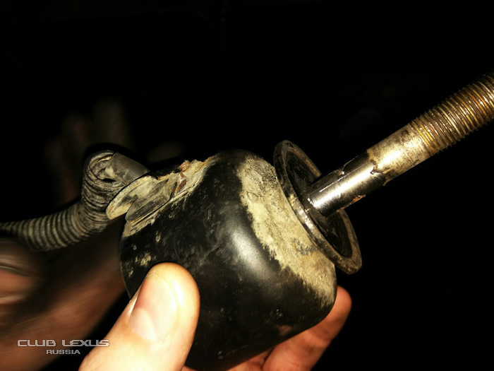

В итоге подозрения на вышедшие из строя стойки стабилизатора не оправдались, начал искать дальше и обнаружил на заднем правом амортизаторе вот что
Далее у меня с товарищем (который был рядом) случился такой диалог:
Товарищ — все, пиз**ц, шток оборвало
Я — дану на**й?
Товарищ — да точно тебе говорю, у нас в газелях такое бывает
Я — так это у вас в газелях блин, у меня то лексус, слава Богу!
Товарищ — вот смотри, сейчас нижнее крепление аморта открутим и аморт рассыпится
Так и сделали, скинули колесо, открутили нижнее крепление аморта, но он не рассыпался, как ванговал товарищ. Тот удивился, что за Х?

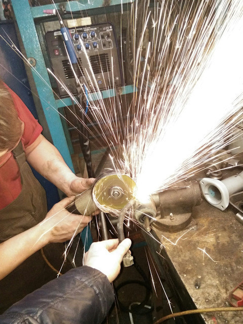

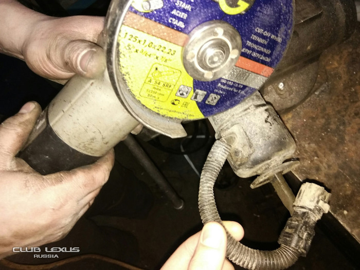

Берем болгарочку и аккуратненько распиливаем аморт

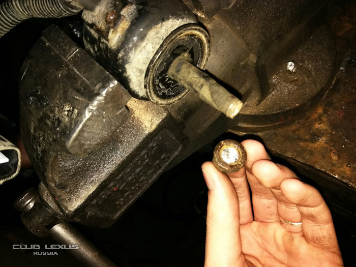

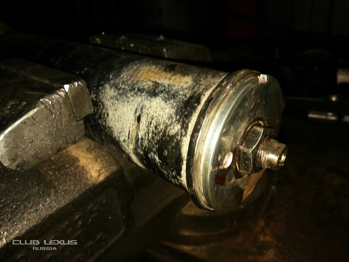

Собственно виновник торжества. Расслабилась контргайка и открутился шток
Сначала закручиваем шток, потом контрогаим. Я для пущей надежности посадил контргайку на неразъемный фиксатор резьбы

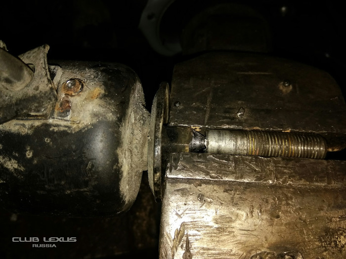

Далее по плану восстановление верхнего крепления, подобрал болт с гайкой по длине и резьбе, обрезал старое крепление, обточил
Ремонт заднего амортизатора TEMS
Обварил и на токарке снял лишнее

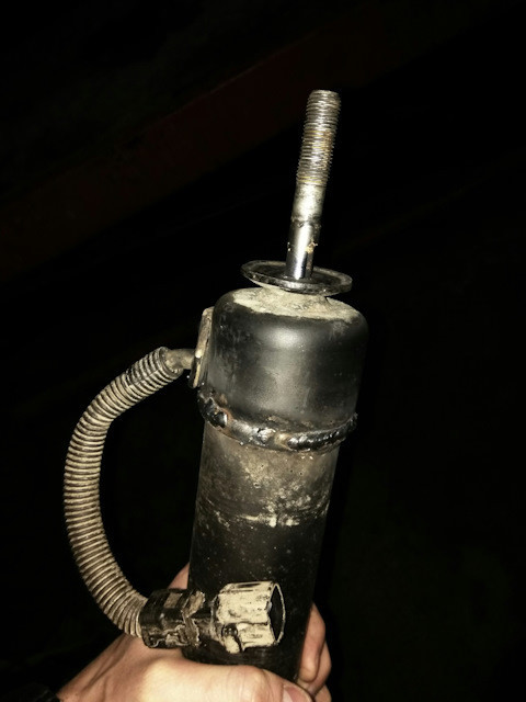

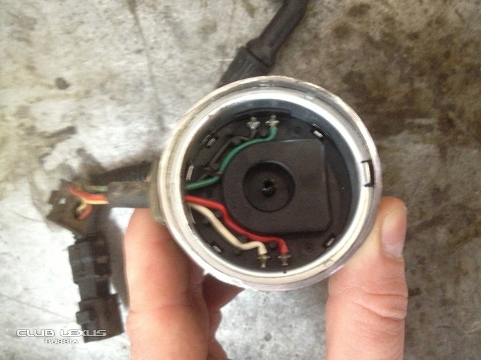

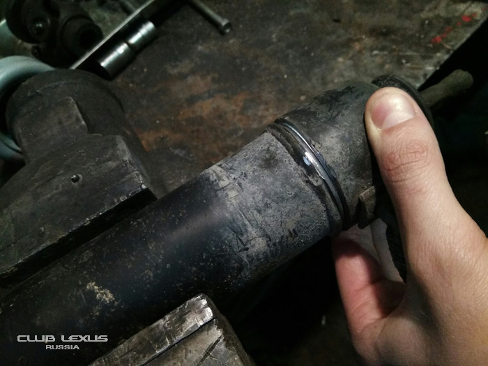

Далее Обварил вокруг сам аморт. ВНИМАНИЕ! В крышке аморта находится блок управления регулировки жесткости амортизатора
Варить нужно обязательно постепенно и с остужением металла. Поливать водой не желательно, так как она может попасть внутрь блока управления и начнется процесс окисления электроники. Я использовал воздух, обварил чуток и сразу дую с компрессора сжатым воздухом. В итоге получилось так, сверху еще потом краской задул все, что бы не ржавело.
