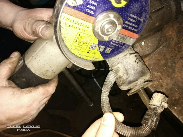

Было решено не медлить и сразу устранить недуг, но возникли проблемы с верхним креплением аморта, оно закисло наглухо, не помогло НИЧЕГО, было принято решение свернуть бошку и потом восстановить
Берем болгарочку и аккуратненько распиливаем аморт

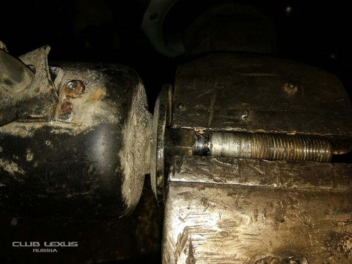

Собственно виновник торжества. Расслабилась контргайка и открутился шток
Сначала закручиваем шток, потом контрогаим. Я для пущей надежности посадил контргайку на неразъемный фиксатор резьбы
Далее по плану восстановление верхнего крепления, подобрал болт с гайкой по длине и резьбе, обрезал старое крепление, обточил
Обварил и на токарке снял лишнее

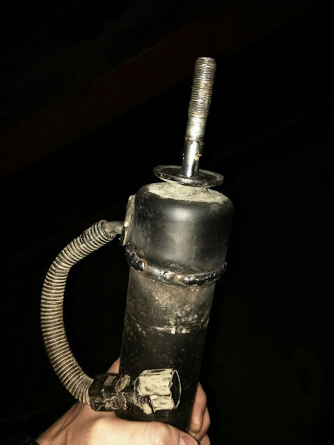

Далее Обварил вокруг сам аморт. ВНИМАНИЕ! В крышке аморта находится блок управления регулировки жесткости амортизатора
Варить нужно обязательно постепенно и с остужением металла. Поливать водой не желательно, так как она может попасть внутрь блока управления и начнется процесс окисления электроники. Я использовал воздух, обварил чуток и сразу дую с компрессора сжатым воздухом. В итоге получилось так, сверху еще потом краской задул все, что бы не ржавело.
После установки все ништяк, регулировка TEMS работает, аморт не стучит. Правда стучок сска в подвеске не пропал, стало меньше стучать, но где-то еще в переднем левом колесе что-то постукивает, скоро и туда доберусь.
