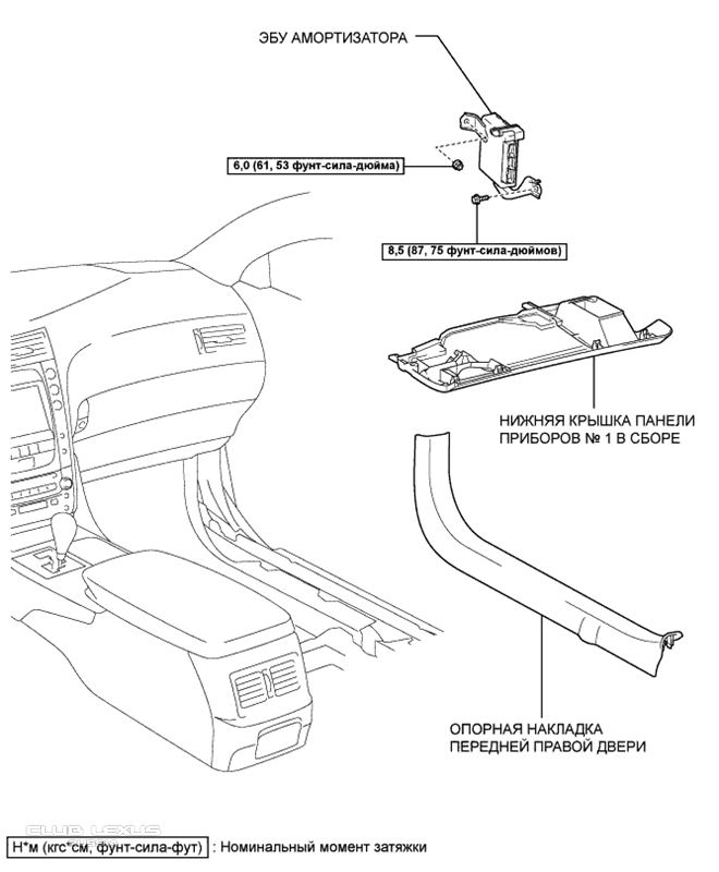

ТехДок выдал решение - "ЗАМЕНИТЕ ЭБУ АМОРТИЗАТОРА "
В итоге нужно ли все таки этот ЭБУ менять (не могу только его номер найти)? Вот он:
