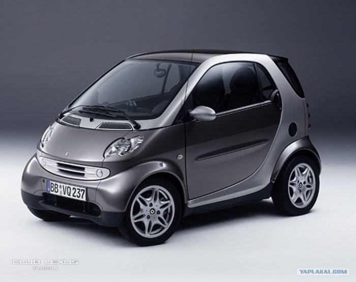

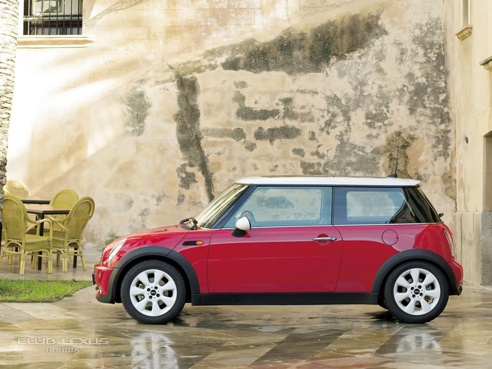

чёйта? есть много достойных авто Cool

отличные варианты, иной раз думаю и о мини, и о смарте)))
