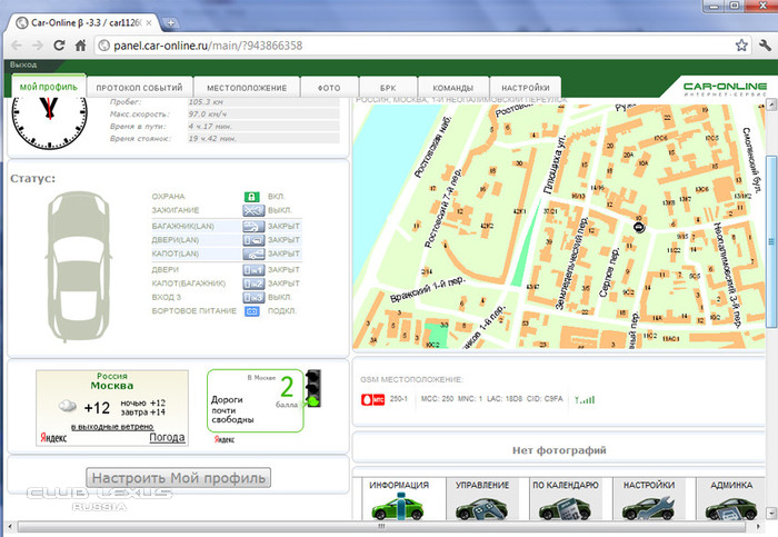

Совсем недорого , да еще и с функцией запуска не получится. Как уже правильно подметили самостоятельно за автомобилем проще и дешевле всего наблюдать через устройство трекера, например StarLine M10 (M5 скорее маяк и он рассчитан для поиска после угона, но не постоянным контролем за авто, т.к. пеленг в м5 дается редко, к примеру раз в три дня. это основная фишка именно маяка)
Но у вас запрос функции запуска, поэтому лучше применять связки таких устройств, как сигналка с запуском + GSM-GPS устройство , лучше чтобы сигналка имела защиту от электронного способа взлома, в качестве примера вот такой вариант :
StarLine A91 + StarLine M30 без модуля обхода штатного иммо - суммарно это 23000 рублей. Причем есть сервис слежения за авто, а так же удобное приложение для телефона:
Как выбрать спутниковую охранную сигнализацию?
есть альтернатива данной связке - это меточная система PGSM Sputnik. там более расширеный сервис слежения за авто и авторизация владельца уже не от брелка ,а от метки. стоимость с запуском без обхода иммо от 24000 р
