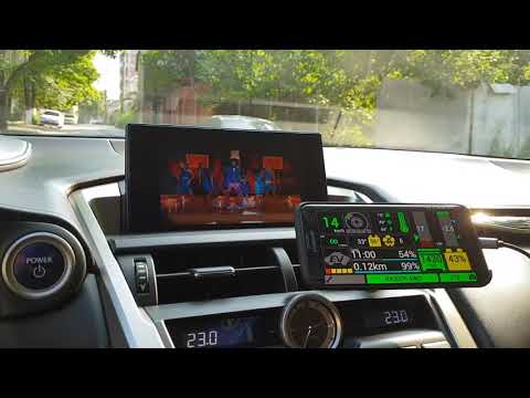

Спасибо. 3 часа с перекуром и все получилось. У меня Pioneer, 59 контакт сделал свое дело.
фото процесса:
Разблокировка DVD Lexus NX
Видео результата:
