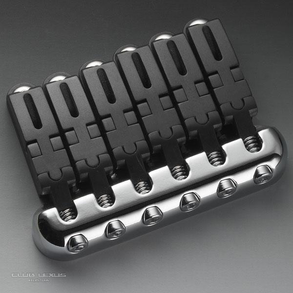

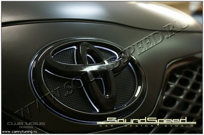

17-01-2011
17-01-2011
.:lexus:. писал(а):
Серега, не представляю, что понимать под "матовый хром". Глянуть бы, что сделать-то хошь...
желтые шильдики....что это?
как то так...но чуть блестит..
t.me/trueanewsua
оперативно из Харькова.
....Сальвадор Дали
17-01-2011
17-01-2011
Понял. Снизу фотка - просто "черный" хром (блястящий). Сверху - так и краской можно сделать. Либо хромировать "запесоченную" поверхность. Хромирование в основном делается трехслойное - медь (за счет нее наращивается масса или фактура), никель (промежуточная подложка), хром (финишное покрытие). На фактуру влияет состояние меди, как обработаешь. Полирнешь хорошо- будет зеркальный глянец, ну и дальше градации, вплоть до матового... Чем более (или менее) блестящая подложка, тем более (или менее) блеска в итоге.
