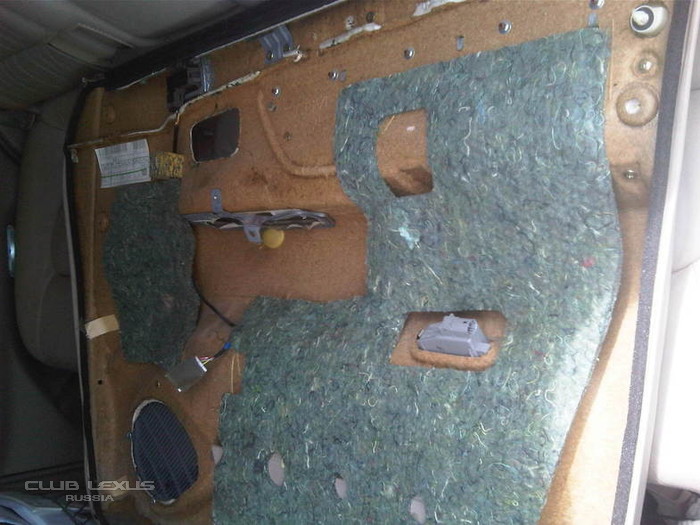

Gytman писал(а): Сломался моторчик замка, разбирал двери его менять, за одно и зашумил:
Заводская шумо изоляцыя:
ну и я добавил:
Осталось зашумить остольные 3 двери.
ИМХО, слабовато шумка прокатана, хотя м.б. кач-во фотки такое, но что-то она плохо напоминает оригинальный рельеф двери. Обивку тоже сперва стоило шумкой закатать, а уж потом битопластом, либо сразу только маделином. Еще бы провода в маделин или битопласт, что зимой они не стучали о шумку.

Шумка, как шумка, ничего особенного в материалах там не заметил. То что с трудом посадил обивку обратно, так это ты шумку наклеил слишком близко к кромке. Пустоты в металле двери, которые закрыты шумкой, тоже надо прокатывать валиком. Это мое ИМХО, но основанное на многолетнем опыте данных работ.
все - фигня, кроме подарков, но вот, если подарок - фигня...
M@ks писал(а): Пустоты в металле двери, которые закрыты шумкой, тоже надо прокатывать валиком. .
не понял , как пустоту прокатать
Пустоты в металле видел? так вот шумка должна не просто закрыть эту пустоту, а в этом месте надо ее прокатать, что бы материал был под напряжением, растянут, а не болтался как тряпка - это он сперва никуда не прогибается и вроде бы хорошо лежит, а летом дверь нагревается, материал становится очень пластичный, играющая акустика начинает его править в ту или иную сторону, иногда материал самопроизвольно меняет форму из-за нагрева. В выхи наверное полезу в пассажирскую дверь, покажу свой вариант.
