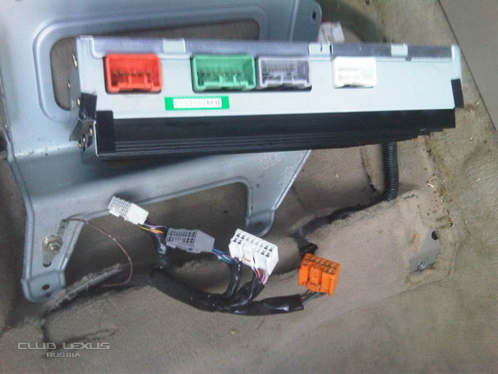

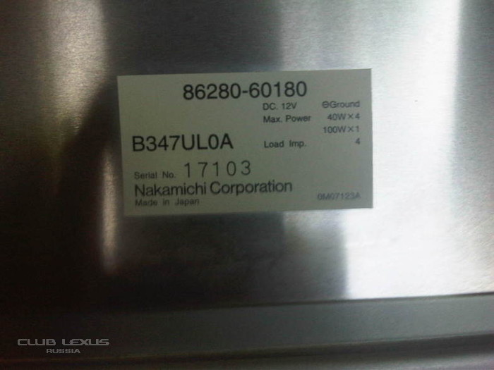

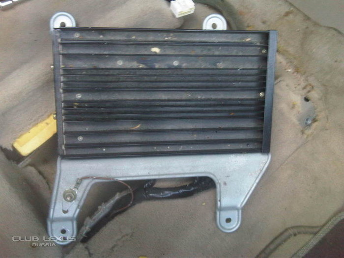

(конешно незнал и где он). Подключив динамики и неуслышив звука, покопавшысь в проводах нашол второй "Remote" проводок, который включает усилок (первый Remote для антенны). Я их обоих подсоеденил со синим "Remote +" из магнитолы и всё заработало.
