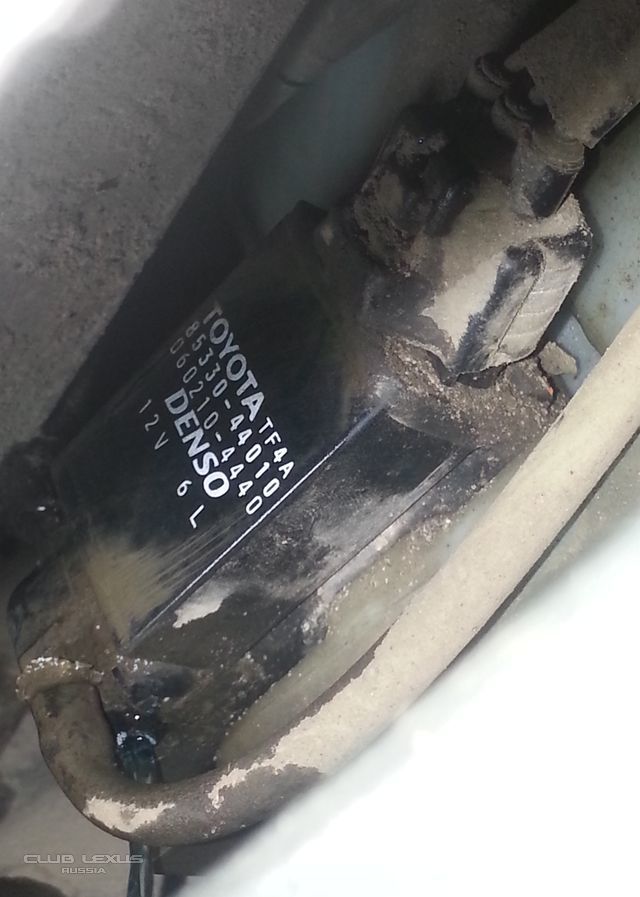

тут где-то писали парт номер мотора омывателя 85330-20470.
У меня тут тоже перестал брызгать на лобовое, мотор жужжит, трубки продуваются....
В каьалоге japancats (который на екзисте) такой номер: 85330-14490
Вскрыл подкрылку сегодня и увидел такой парт номер 85330-44010
3 разных номера...
Я так понимаю, что эти моторчики одинаковые? но почему-то первый самый дешевый... брать какой подешевле... и наверное нужно еще кольцо уплотнительное взять 90099-32089, по-любому оно тоже сгнило...
Омыватель заднего стекла
15-01-2013
15-01-2013
Первый номер : насос для рынка сша и европы
Второй номер: насос в сборе для рынка японии
Третий номер: ваще не от рэкса
