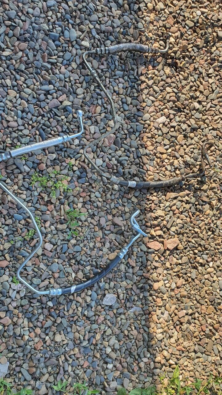

Всем доброго дня. Поменял родной шланг на QUATTRO FRENI QF04E00051. Чуда не произошло, гудит.(
17 Май
Итого: весна 2025года и шланг дал течь. Менял в начале лета 2021, в принципе 4 года не оригинал отходил. Пока держит, катаюсь и доливаю +/- пол бачка в неделю посторонних звуков нет, только если затянуть с доливом.

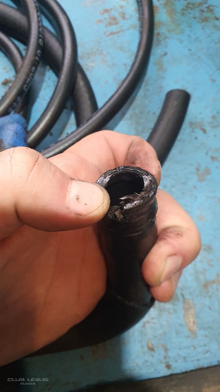

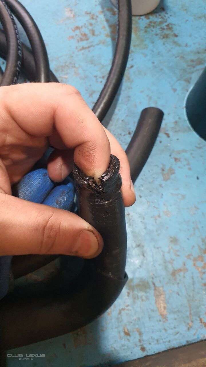

А у меня стоял и не гудел. Тут пошли сопли всё сильней и сильней. Заказал такой же и полез менять. Поменял и при прокачке, ещё да же не заводил, лопнул шланг низкого давления, который идёт от гура на бачок. Он задубел наглухо за столько лет. Возможно в нём и была проблема изначально. Так что на будущее надо детальней изучать вопрос, скажем так. По итогу ничего не бежит на данный момент, но начал выть/гудеть сам гур Sad грусть-печаль-тоска...
Танцую с бубном. Недорого.
Сменил американца сделанного японцами, на японца сделанного канадцами для американцев...
Вторник
Вот такие дела.
