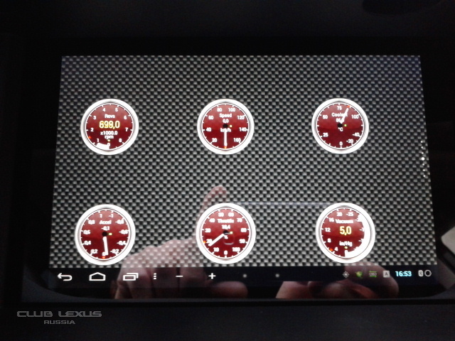

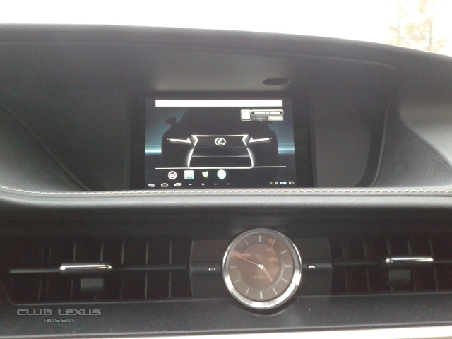

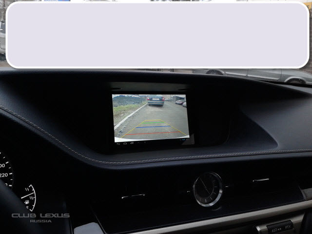

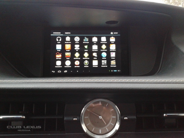

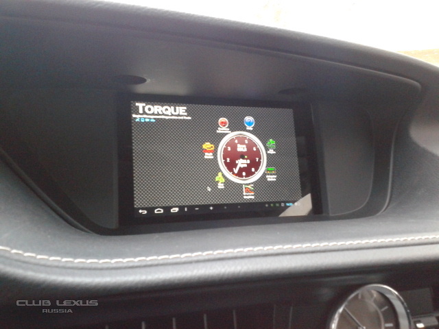

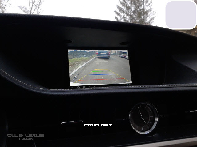

Со съемкой видео пока не получилось в полноценном виде, только момент установки CarCam при подключении камеры заднего хода...
несколько картинок, как выглядит по месту..

СТО открывать точно не буду... у меня другие варианты по заработкам есть Wink это я так для себя "прикалываюсь", что бы мозги не закостенели от рутины каждодневной Amd pardon Подсказать, что и как могу при желании... только от Златоглавой далековато находится Уфа. На эту установку товарищ мой уже глаз положил и уговаривает к нему в машинку переинсталировать... будет время может и переставлю, а себе возможно 8" дюймовый поставлю, что бы целиком площадь в торпеде занять. Вот к стати ещё кусок видео, как автоматом врубается и выключается планшет при заводке и глушении авто...

Вебкамеры в итоге не будет... вместо неё обычная аналоговая встанет, т.к. в ходе экспериментов с Esycap и CarCam выяснилось, что возможно одновременно использовать только один из вариантов одновременно или каждый раз переключать в настройках CarCam, а так при нажатии на кнопку будет выводится инфа с монохрома или камера переднего вида... при включении заднего хода соответственно будет камера заднего хода автоматом врубаться. Адаптеров для съёма инфы по климату и радио на ES не нашел... попались только от RX и то там инфа снимается с блока монохрома перед самой матрицей и переводится в AV формат... в итоге в данном случае коробка с монохромом так же остаётся в торпеде.
При установки Nexus7 кроме резки корпуса монохрома других вмешательств в авто нету... питание на планшет проводится на прямую с аккумулятора авто, а автовключение реализуется подключением в штатный выход USB в подлокотнике, так же в штатное гнездо подключен AUX.
