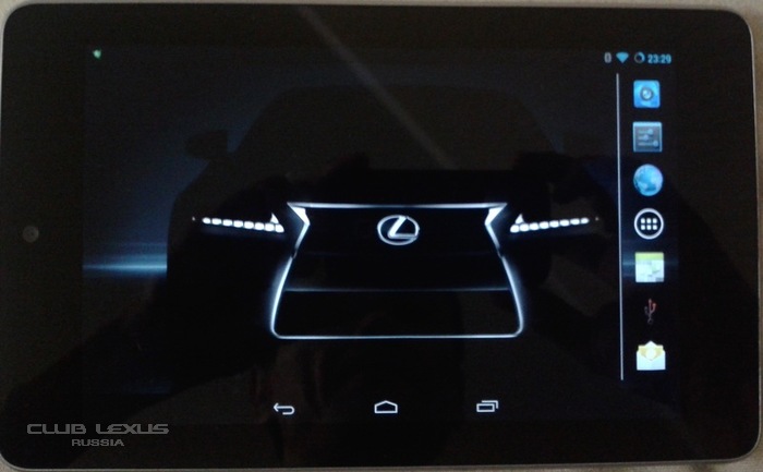

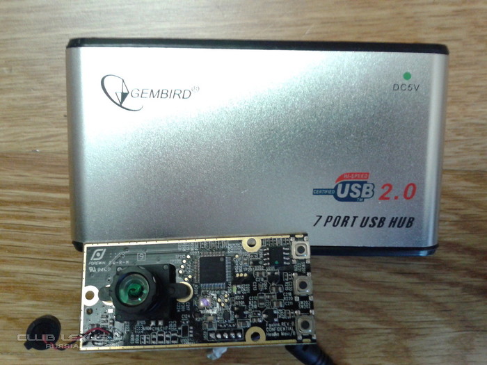

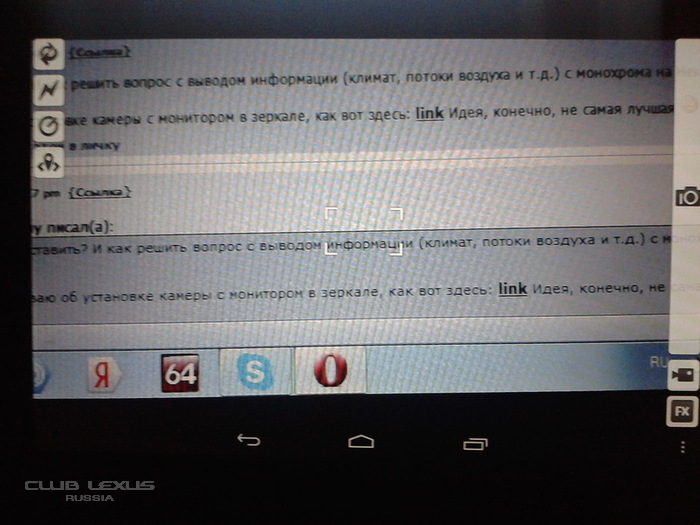

По ходу не дождусь китайцев в плане замены монохрома на нормальный вариант на андроиде с хорошим разрешением экрана... решил вмонтировать Asus Nexus 7 первого поколения с диагональю экрана 7" и разрешением 1280 x 800. Пока остаётся не решенным вопрос с камерой заднего вида, т.к. не нашел подходящий для этих целей USB свисток EasyCAP на чипе STK1160, что бы снять сигнал с аналоговой камеры заднего вида. А так очень шустрый зверек на поверку оказался после манипуляций с альтернативными прошивками и добавлением примочек в виде USB хаба и веб камеры для снятия изображения со штатного монохромного дисплея, надеюсь до конца недели закончить с монтажом... благо много первопроходцев и исходников под него.

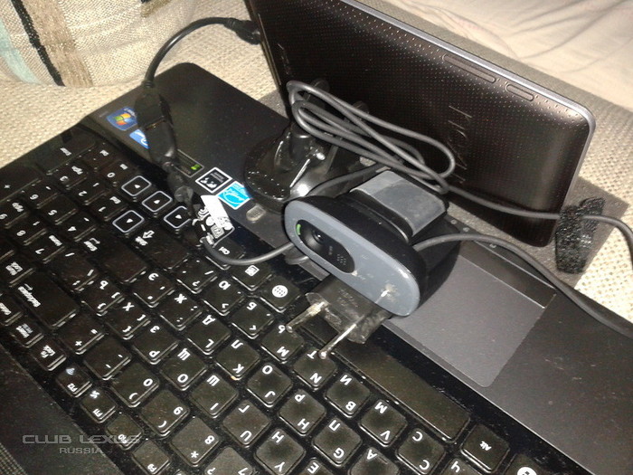

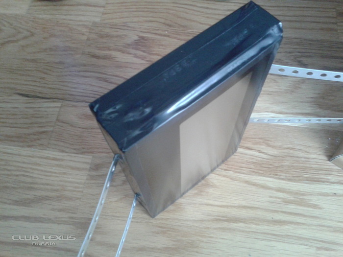

Пока для "затравки" фотки, так сказать на коленках вывод инфы с монохрома будет через вебкамеру на планшет выводиться... сам монохром удалить не получается он будет во внутрь торпеды смотреть, а камера с него снимать. Бюджет данной переделки в принципе смешной получается... да же с учетом того, что ещё для мобильного инета ставить буду роутер в машину... не более 15тыров в наших деревянных.

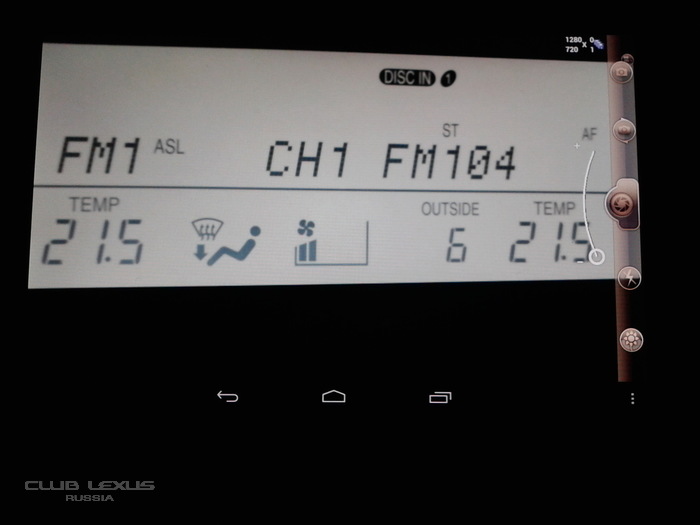

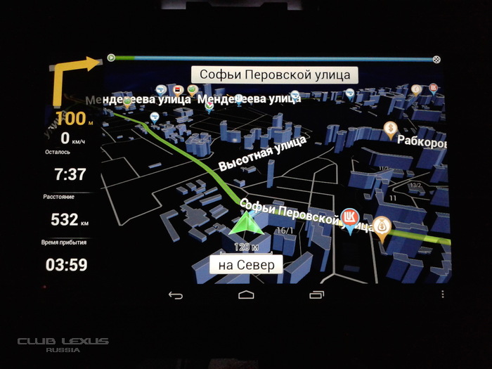

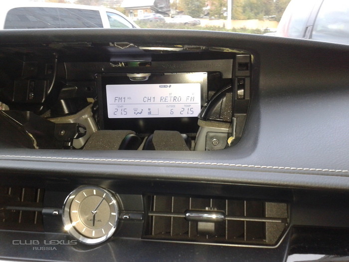

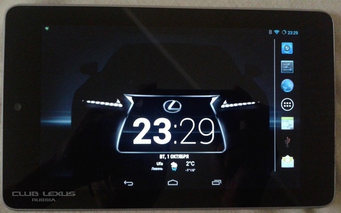

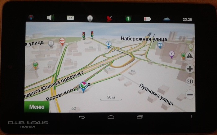

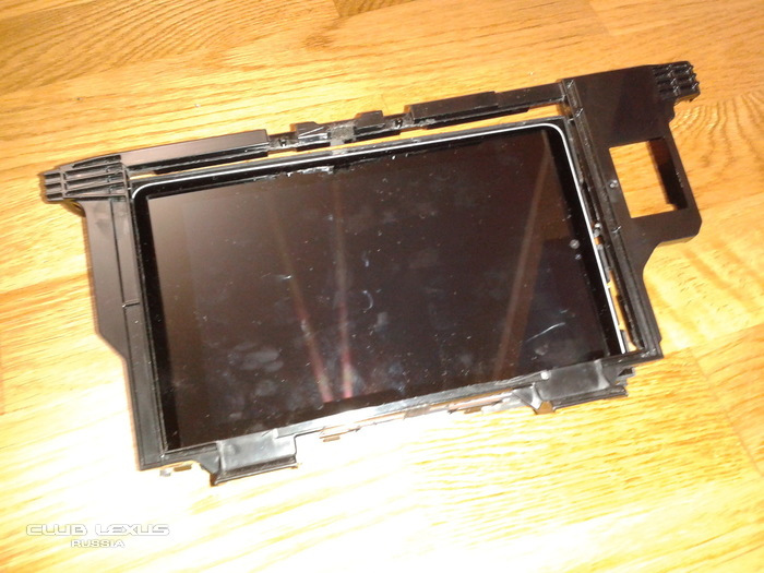

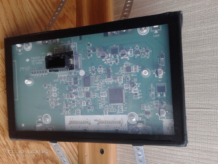

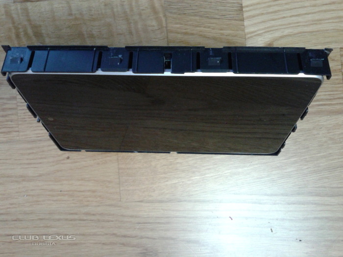

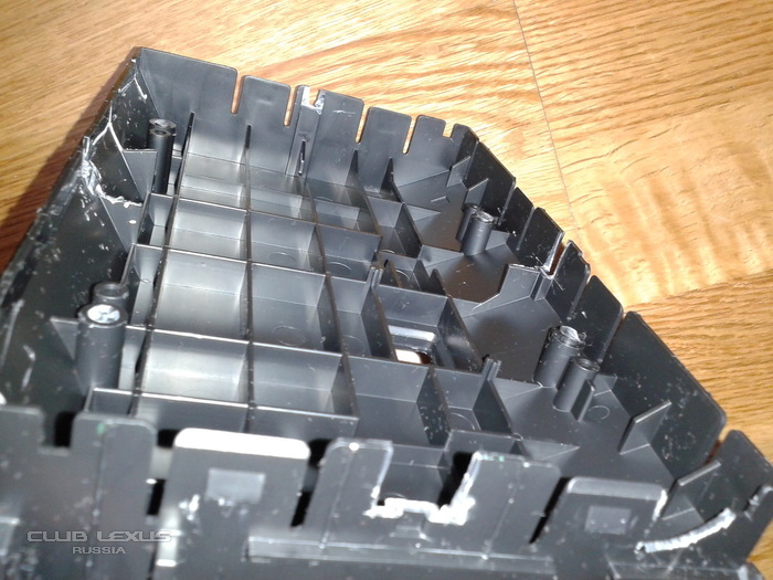

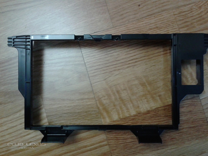

Раскурочил я свой монохром и поставил Асус осталось только проводку нормально прокинуть внутри центральной консоли, а так результатом доволен, хоть и гиморное дело оказалось с выводом инфы от этого монохрома... ежли кому будет интересно выложу более подробный отчет. А так "рабочие" фотки по месту установки...
1.Как показывает климат и радио на Асус
2.Навител в машине
3.Это спрятанный в глубине монохром.
4.Вебкамера которая выводит изображение
5.Распиленный корпус монохрома и запечатанный Асус...
