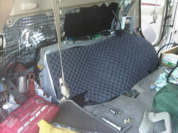

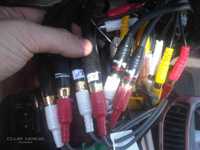

Прокапался всю субботу с Лёхой Smile
Припаял линейные провода:
Замена Mark Levinson в 470. Есть у кого опыт?
Звук стал луче, я доволен.
Прокладывал провода для дополнительного суба.
Поскольку разбирал пластмасы крыла, решил ппроклеить за одно
Вибро покрытие

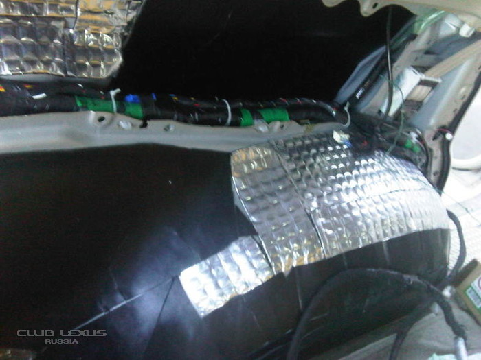

Арку дополнительно проклеил шумоизоляцией.
Всё собрать обратно после шумки было не просто Smile
В планах проклеить все двери.
