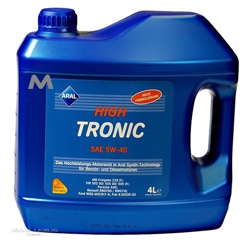

залил после MUTASU 5w40 Aral 5w40
Масло для дизельных и бензиновых моторов.
1200 км наблюдаю, пока никаких изменений
5-09-2013
5-09-2013
странный выбор ... маслице давно не обновлялось производителем, на смену пришел Aral High tronic M 5w40 API SN, MB 229.5, типа специально разработанный для СНГ
у простого High tronic база по сути та же что у ВР 5000 5-40, кальциево магниевый пакет слегка улучшен, чуть больше фосфора, чуть больше магния, нет бора, нет молибдена, что влияет на шум и мягкость работы, в остальном база крекинг ВР5000 практически одинаковый индекс вязкости... можно было спокойно покупать лексус 5-40 SM за те же деньги
6-09-2013
6-09-2013
Масло для дизельных и бензиновых моторов. хотел как лучше, по совету ушёл с МИТАСУ и залил Арал.
Какой интервал замены теперь должен быть? (город 70%, трасса 30%)
могу сказать что хуже не сделал точно... митасу обычный перекупленый корейский крекинг уровня зик
просто как можно выбирать просто бренд без назначения? ну продовольственное масло, кроме названия МАСЛО ведь делится по составу, подсолнечное ,сливочное, пальмовое, маргарин и тд.... купив бренд АРАЛ это не значит что всё, миссия выполнена... а этикетку почитать, на крайний случай пройтись по каталогу сайта производителя , двигатели все разные и масла разные выпускает бренд.
такой режим считается уже тяжелым, где больше 50% города, больше 6000км не стоит ездить. Если иметь привязку к моточасам, то можно было бы точнее определять период. в среднем 300мч или 5000км или 10000км что наступит быстрее...
